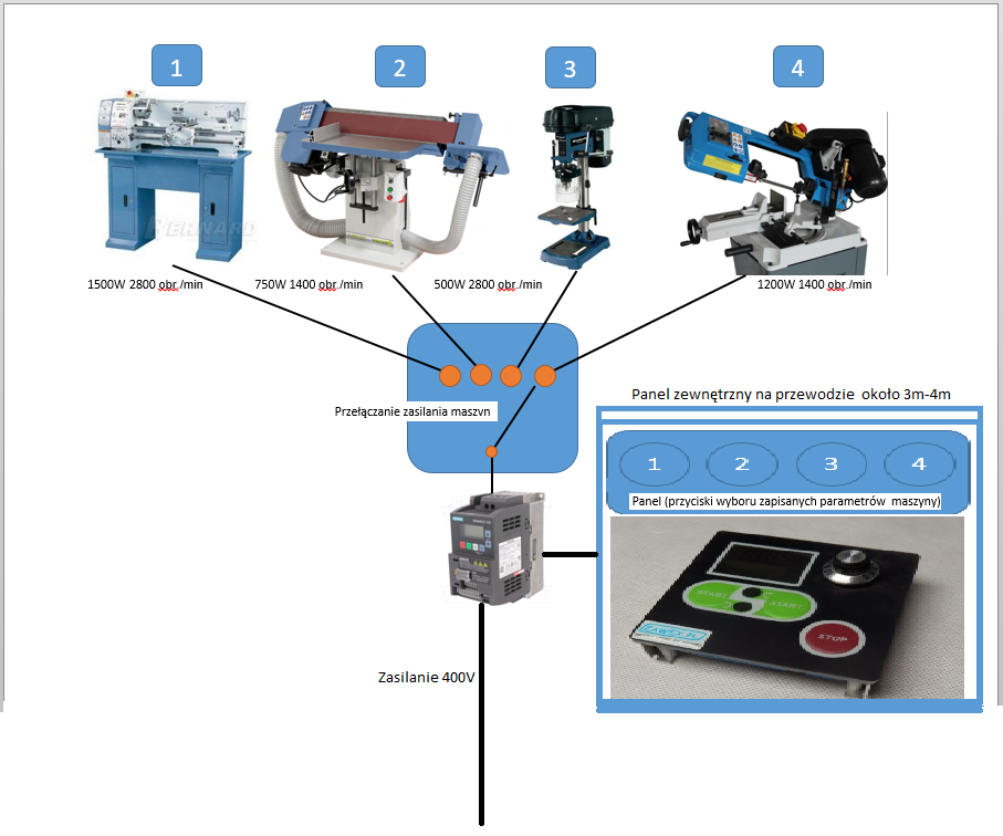

Mam takie pytanie.
Mam kilka maszyn w garażu (tokarka, szlifierka, wiertarka, piła) wszystkie zasilane są 3f 400V. Silniki mają różne parametry tj. moc i obroty. Czy istnieje taka możliwość żeby podłączyć je do jednego falownika?, oczywiście maszyny nie będą pracować jednocześnie.
Dziękuję z góry za pomoc

Post napisał: Andrzej 40 » 17 sty 2018, 21:22
pukury pisze:z jeden fazy go raczej skutecznie nie zasilisz
skutecznie czyli nie będzie miał pełnego momentu czy w ogóle nie ruszy? [/quote]
Będzie miał w przybliżeniu 1/3 mocy nominalnej (przy 3 fazach 230V z falownika).
I tak i nie. Dobierając falownik do silnika o max. mocy przy każdym przełączaniu do innego trzeba będzie przeprogramować falownik. Teoretycznie możliwe, praktycznie nieco :D uciążliwe.

Post napisał: GJGW72 » 18 sty 2018, 00:25
Ponoć są takie falowniki gdzie można zapisać kilka ustawień (podłączamy silnik, ustawiamy i zapisujemy i potem następny podłączamy, zapisujemy i następny i tak kilka silników). Ustawienia wybiera się z pulpitu przez przycisk, każdy silnik ma swój.
Chodzi o to aby np. korzystając z tokarki wciskam np. przycisk "1" i falownik wybiera ustawienia silnika z tokarki, przycisk 2 ustawienia szlifierki itd. Kwestia zasilania silników to jakiś przełącznik trójfazowy 1-0-2-0-3-0-4 lub jakiś układ na stycznikach załączany z pulpitu.

Post napisał: dance1 » 18 sty 2018, 09:12
Keb F4, F5 ma możliwość zapisu 5-7 zestawów parametrów.

Post napisał: strikexp » 18 sty 2018, 09:58
@GJGW72
Wiesz może jak się nazywa taki przełącznik 3-fazowy do tych 4 maszyn?
