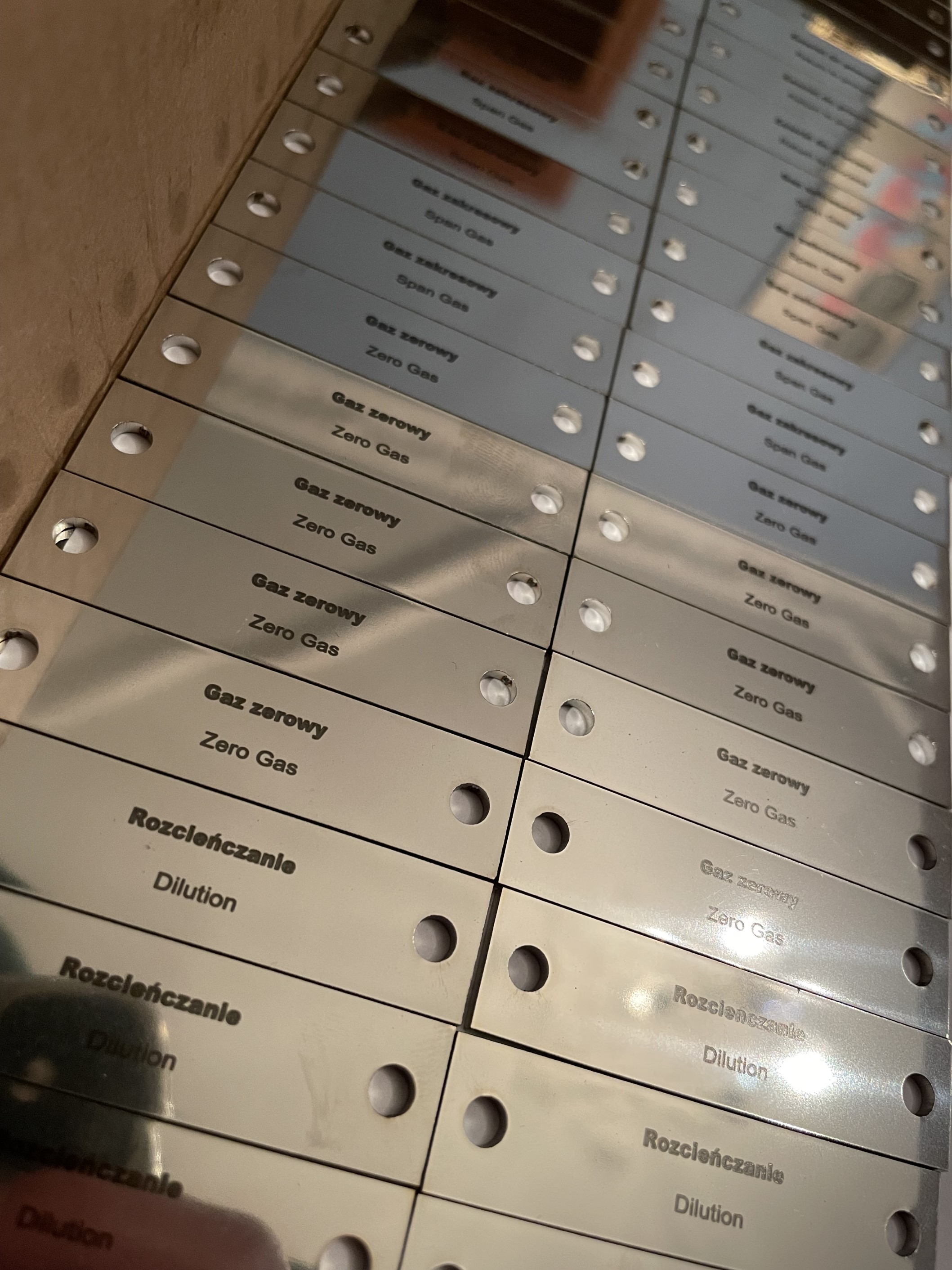

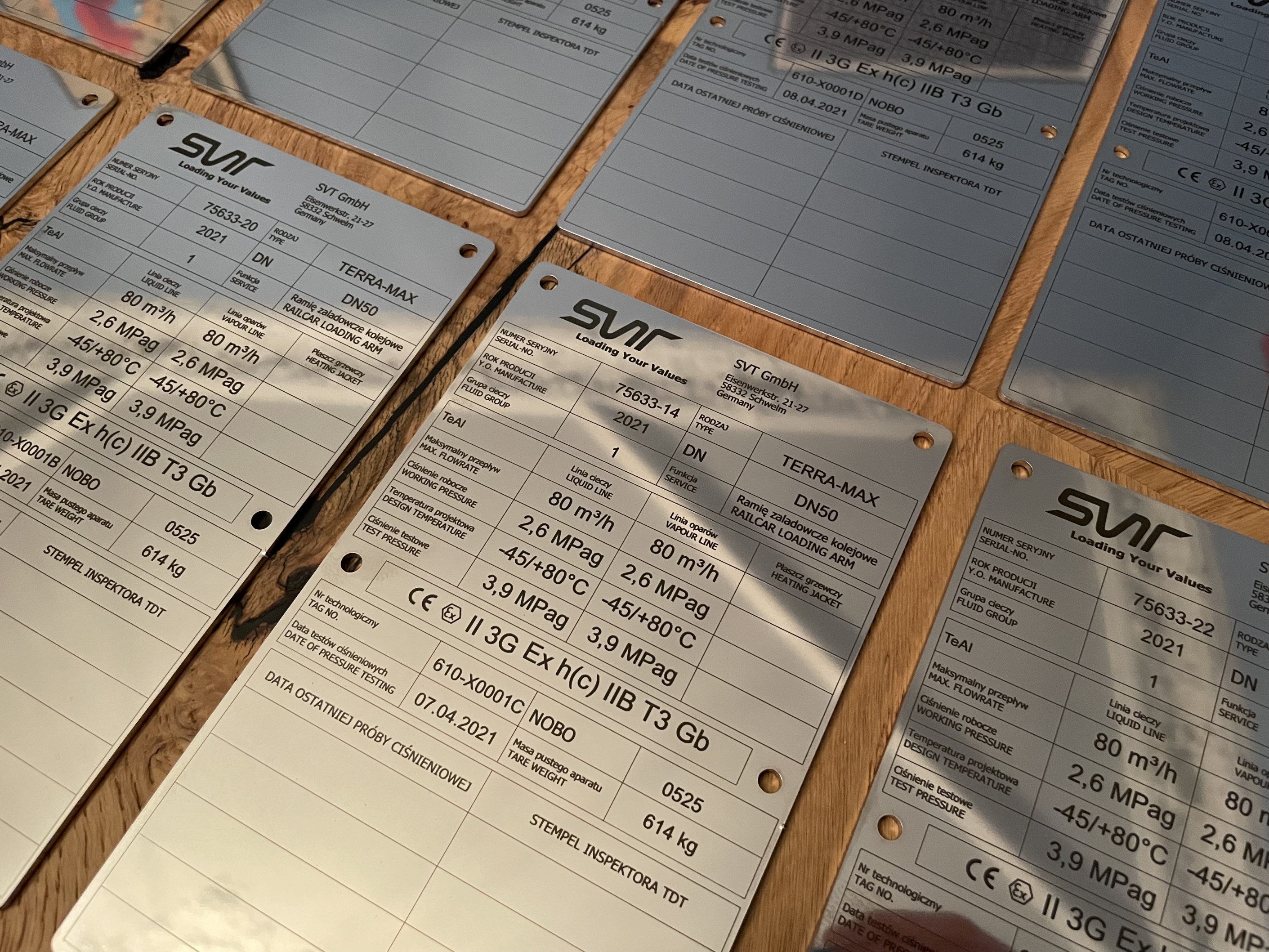

potrzebuje pomocy jaki sprzętem można osiągnąć taki rezultat chodzi dokładnie o taką tabliczkę z duża iloscią tekstu. DZiękuję za pomoc ja jestem kąpletnie zielony w tym temacie.

Grawerka fiber

W/wymienione czarny druk zrobią ? :)

Mnie się wydaje że to trawione jest

Może zacznijcie od materiału a dopiero potem urządzenia :)

Najczęściej to jest po prostu sitodruk.
Może być też nadruk UV, może być to również grawerowane laserowo z wykorzystaniem laminatu grawerskiego.

Taki efekt sprawnie osiągniesz tylko znakowarką fiber typu Galvo.
U mnie 30W MaxPhotonics - 200x200mm pole obróbki.
Zamiast prostego EZcad'a - proponuję Lightburn - bardzo dobrze sobie radzi z importami dxf w odróżnieniu od EZcad.

Który prostrzy to bym się kłócił :) Dxf-y może i otwiera szybciej ale plików EzCada nie czyta (zresztą wzajemnie) i to go u mnie dyskwalifikuje.

No to dwa konkurencyjne produkty a technologia na tyle świeża, że się nie wspierają jak Corel z Illustratorem.
Tam gdzie miałem krzaki w EZcad z wyżej pokazanymi tabliczkami znamionowymi od klienta tworzonymi w jednym z nowszych AutoCADów, tam Lightburn dawał lepiej radę. A gdzie nie do końca dawał (otwarte obrysy w logo Hyosungów i innych koreańskich wynalazków), tam dawało radę łatwo pozamykać obrysy, czy doimportować svg z internetów.
Kamar! Przecież EZcad to zamknięte oprogramowanie! Niekoszerne! Nie ma obsługi galvo w LinuxCNC?!? :P
