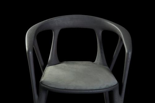

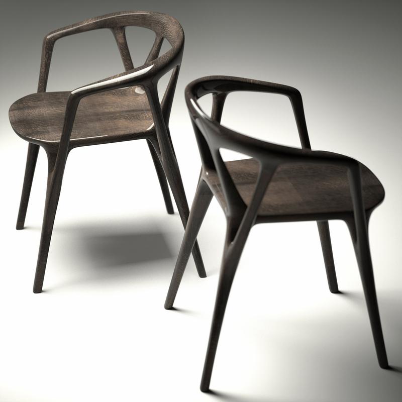

Witajcie. Mam 30 lat, jestem stolarzem i chciałbym wejść lvl wyżej jeśli chodzi o robienie mebli. Dokładniej chodzi mi o robienie takich rzeczy jak na zdjęciu. Więc proszę tutaj obecnych o podpowiedź jaki program będzie najlepszy do takiego modelowania. Abym mógł zrobić sobie bryłę mebla, następnie pociąć w programie na poszczególne elementy które następnie zleciłbym w profesjonalnej firmie do wykonania na frezarkach lub tokarkach cnc na powierzonym materiale. Polecacie też może jakieś książki dla kogoś zupełnie zielonego w temacie maszyn cnc?

Myślę, że dobrym wyborem na początek będzie Fusion360 - tani (a w niektórych przypadkach nawet darmowy), prosty i wygodny. Niestety tylko w angielskiej wersji językowej.
Są też programy typowo do projektowania mebli, wybór całkiem spory, ale trudno mi coś polecić, bo to nie moja branża.

Myślałem bardziej o produkcji seryjnej tak jak do tej pory. Bardzo podoba mi się np. W programie 3ds max to że są 3 ekrany i jakoś tak łatwiejszy się przez to wydaje. Czy w innych programach da się tak ustawić? I czy np. Program nie stworzony typowo pod maszyny cnc np. Blender może się nadać? Z tego co widziałem na yt ten program ma swojego cam i ludzie też robią na nim jakieś rzeczy

W Blenderze można cuda robić, ale... problem pojawia się później... nie każdy moduł CAM poradzi sobie z siatką (mesh), a tak właśnie są tworzone w Blenderze obiekty... z drugiej strony, sądząc po załączonych przykładach, potrzebujesz narzędzia z zaawansowanym wsparciem dla spline i nurbs (Blender to potrafi). Jeżeli szukasz czegoś taniego, albo nawet otwarto-źródłowego, to zobacz jeszcze FreeCADa ma wsparcie dla tego typu powierzchni, dodatkowo można doinstalować całą masę dodatków), ale... z pewnością nie jest tak wypasiony jak "profesjonalne" rozwiązania, choć nie każdy profesjonalny program ma dobre wsparcie dla nurbs.

... ale ... OK ... pytałeś o oprogramowanie do modelowania, więc .... polecam MoI (Moment of Inspiration) .
Jest to coś w rodzaju mocno uproszczonego Rhino 3D (ten sam autor) .
Można w dość szybki sposób utworzyć niemal dowolną bryłę.

Szczytny cel, tak trzymaj. Z tego co napisałeś, to jeszcze nic w 3D nie zaprojektowałeś. Wbrew pozorom zbudowanie modelu 3D takich mebli jak na zdjęciach to nie bułka z masłem. Obawiam się, że przy produkcji jednostkowej, proście będzie zbudować prototyp bazując nawet na płaskim rysunku (2D) niż spędzić godziny na tworzeniu modelu 3D, do którego potem trzeba jeszcze opracować obróbkę na CNC. Szukałbym prostych rozwiązań, skupiłbym się na tym co potrafię robić najlepiej i zastanowił jak to robić by było szybko i nie kosztowało majątku. Tu podzielam zdanie
