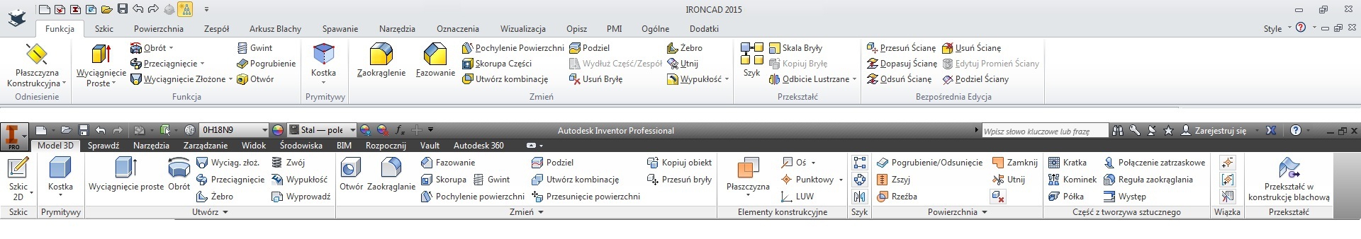

Ostatnio u nas na Politechnice pokazano program ironcad. W ramach walki z nudą pobrałem czasówkę i pierwsze wrażenie, to jest bardzo podobny do Inventora. Nie musiałem więc uczyć się obsługi od zera. Ogólnie wydaje się łatwiejszy, funkcje trochę inaczej się nazywają (raczej kosmetyka), ale to nie przeszkadza. Testuję sobie właśnie korzystając z filmików instruktażowych, których jest sporo na youtube. Macie jakieś opinie o tym sofcie ??

Którą tą wersje pobrałeś, bo chyba 2014?. Obecna wersja 2015 ma niemal identyczne opisy funkcji jak w INVENTOR. Generalnie nie wiem czy już wiesz, ale jeśli chcesz pracować tradycyjnie jak w INV w prawym dolnym rogu masz niebieską ikonę projektowania tradycyjnego "część strukturalna" oparta na płaszczyznach i szkicach. Domyślnie jest ustawione nowoczesne projektowanie "część innowacyjna" - polecam.
