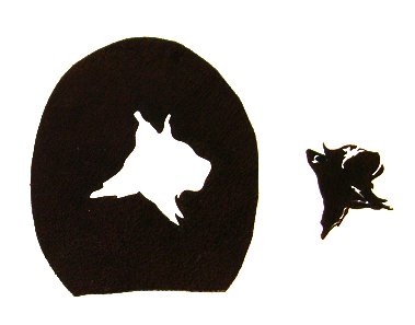

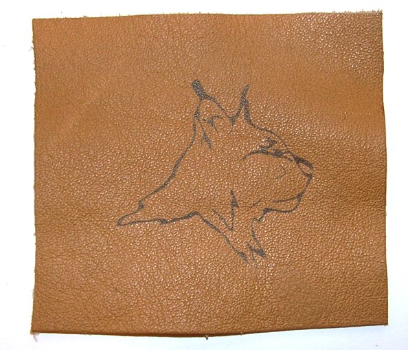

Kimla raczej do tej pory nie oferował laserów, ale może się coś zmieniło.
Przy skórze trzeba zrobić próby. Na moich laserach robiłem już różne próby. Skóry są różnej jakości i z różnych źródeł (nie mówiąc już o gatunku zwierząt, z jakich pochodzą). Generalnie próby na skórach wychodzą dobrze, wręcz znakomicie. Ale miałem już taką, której krawędź cięcia się zwęglała i nic nie dało się z tym zrobić - pomimo zmian w ustawieniach parametrów pracy, włączania lub nie chłodzenia itd.
Generalnie zawsze lepiej jest mieć laser większej mocy, z tym, że spotkałem już laser teoretycznie 130W, który nie dawał sobie rady z tym, z czym daje sobie radę mój 80W. Producenci tub laserowych są różni, różna jest też jakość ich produktów. Warto więc zrobić próby, by unaocznić sobie, co dana maszyna potrafi.
Zapraszam do skorzystania z mojej oferty. Mam lasery chińskie i spore doświadczenie w ich użytkowaniu i serwisowaniu.
Dodaję dwa zdjęcia: pierwsze - wycinanie skóry typu nubuk, drugie - grawerowanie na skórze licowej, w taki sposób by był widoczny grawerunek, ale niezdjęta warstwa wierzchnia skóry (powierzchniowe zaciemnienie).
