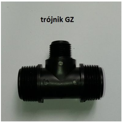

Potrzebuję wykonać na swoje potrzeby coś takiego
Przepraszam za jakość zdjęcia.
Jest to osadnik magnetyczny tylko maniuni :-)
Założenia są takie że długość komory 300 mm
średnica fi 60 i tu zaczynają się schody.
PE czy PP , ma być chemoodporna, temp. pracy do 45stC
Ciśnienie pracy do 4,5 bara.
króćce boczne trzeba będzie wkleić więc musi być "klejalne"
A może macie jakież doświadczenia z innym materiałem?
Biorę pod uwagę również kwasówkę ale raczej w ostateczności.

wystrugaj ze styropianu, upaćkaj laminatem ze wstawionymi króćcami, nic się nie rozleci a brzydkiej roboty na 30min.
A jeżeli estetyka coś waży to jednak kwasówka.

Głupi pomysł.
Lepiej poszukaj czegoś w rodzaju trójnik/redukcja i użyj metod typowych dla hydrauliki (skręcanie lub zgrzewanie).
Kleić można PVC, ale to jest poroniona technologia i stanowczo odradzam.

Zrób to sobie z kształtek PP-r krućce można sobie zgrzać na gorąco obrabia się mechanicznie się łatwo ,wytrzymałość na chemię i ciśnienie 30 bar wytrzyma (cena parę pln).

Dlaczego? rozwiniesz troszkę ?
tristar0 pisze:Zrób to sobie z kształtek PP-r
Rura PP ma grubą ściankę, i całość zgrzewana wyjdzie strasznie toporna
Trójnik 63 ma 12 cm długości +zaślepki to wyjdzie mi koło 400 mm długości, - za dużo.
Chciałbym żeby to też miało jakiś estetyczny wygląd.
A co się lepiej obrabia PP czy PE ?

Już pisałem - klei się PVC ale to poroniona technologia.
PVC ma parametry silnie zależne od temperatury, pęka na mrozie a mięknie już w 70 °C.

Rura występuje w dwóch grubościach PN10 i PN20 czyli 5,8 mm i 10,5mm a kształtki możesz sobie odchudzić na tokarce jak wg ciebie są za duże .
Dodane 2 minuty 59 sekundy:
poza tym nie musisz robić tego na trójniku 63 w rurze wiercisz otwory i wgrzewasz złączkę prostą z gwintem np 1/2" na fi 25

Dlatego rozpatruję PP Lub PE.
klejenie polegałoby na nawierceniu otworów i wklejeniu w nie dorobionych króćców.
Albo zrobienie całości z grubszego wałka z gwintowanymi otworami i zamiast wklejać
króćce wkręcone.
Dodane 3 minuty 26 sekundy:
tristar0 pisze:Rura występuje w dwóch grubościach
Dla ścisłości to w trzech :-)
tristar0 pisze:poza tym nie musisz robić tego na trójniku 63
Też o tym myślałem ale dalej wychodzi lekka Paskuda :-)
Taki nie foremny knyp.Do tego jeszcze zaślepki na końcach ....

A gdybyś skręcił 2 trójniki ?

Może najpierw zrób porządny rysunek tego cuda bo puki co to tylko ty wiesz o co ci chodzi ,
ARGUS pisze:Taki nie foremny knyp.Do tego jeszcze zaślepki na końcach
zaślepki możesz w rurę dać w środek a nie na zewnątrz np korek z rury fi 50.
