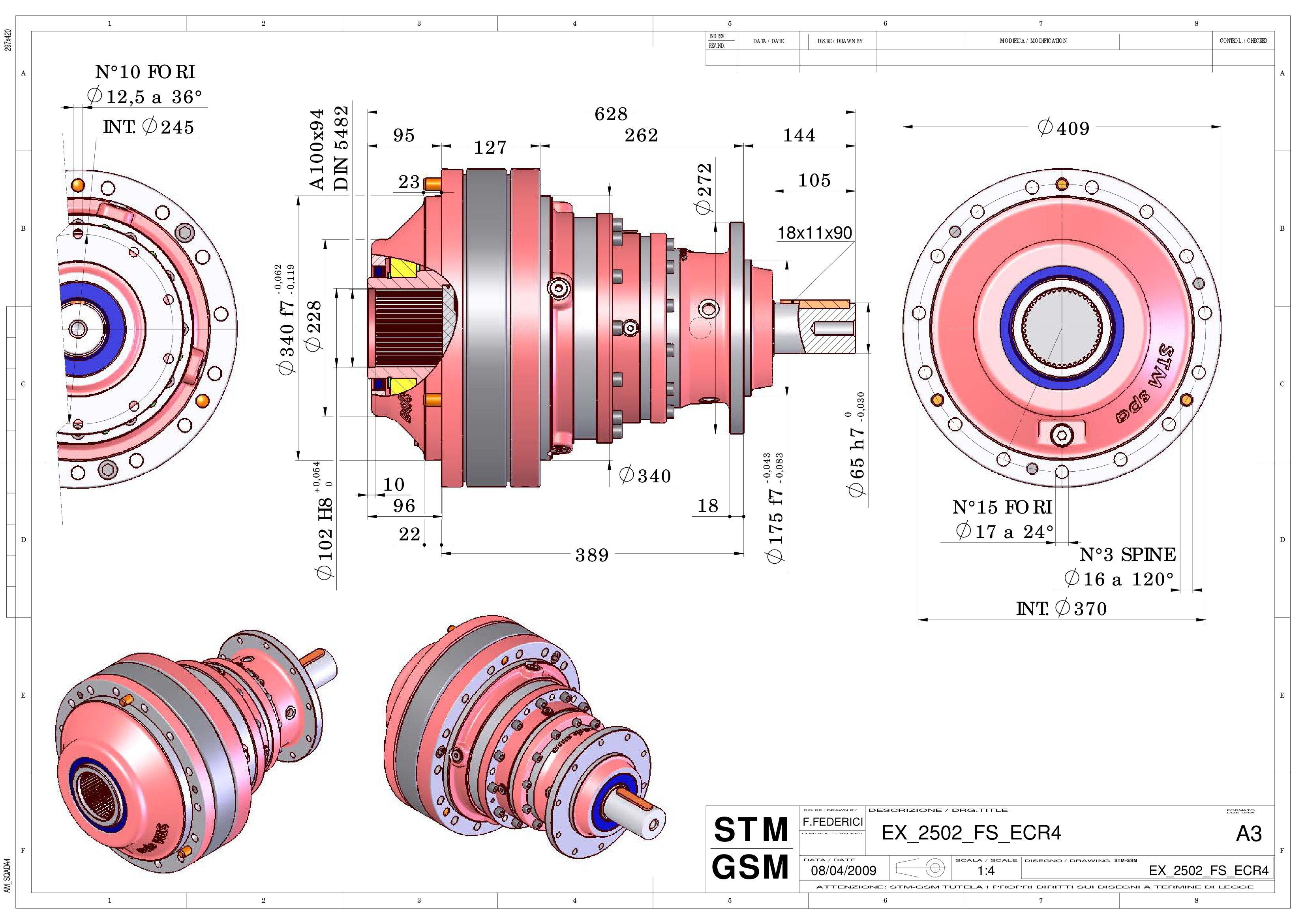

Mam wielki problem.
Potrzebuję wykonać wielowypust na wałku pod tę przekładnię:
Jak dobrać frez do takiego wielowypustu?
Widzę, że w przekładni jest on wykonany według DIN 5482 i ma wymiary 100x94.
Szukam, co mówi ta norma. Jest:
Widać, że trzeba frezować to frezem modułowym 2,25, ale wkładając ząb frezu w ząb przekładni za cholerę do siebie nie pasują.
Metodą prób i błędów doszedłem, że najlepszy frez to 45 stopni, zwykły z prostymi zębami (bez ewolwenty).
Jednak dalej to nie jest to co powinno być. Poza tym nie sztuka latać teraz po mieście i dopasowywać frez, jak powinno to być napisane w katalogu.
Proszę pomóżcie mi, jakiego frezu mam użyć dokładnie.
