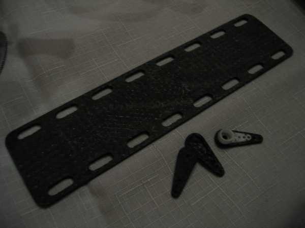

Wycinałem elementy z płyty weglowej 3mm (zdjęcie) frezem 3mm jednopiórowym z weglika spiekanego obroty 10 500obr/min posów 500mm/min.Frezowanie szło bardzo zgrabnie ale po wycięciu dwóch takich plytek część skrawająca freza była już mocno przytepiona.do frezowania na większą skale przydało by się coś odporniejszego może jak proponował poprzedni kolega Diament ? Lecz problemem moze być cena.
Tomek
