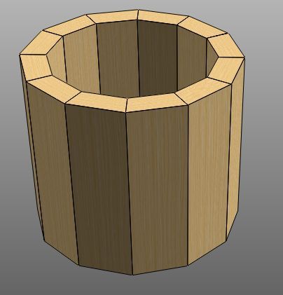

Buduję krótka rurę/pierścień (wysokość ok20cm) z drewna średnicy powiedzmy 30cm.
Robię to 12 klepek o trapezowym kształcie sklejonych ze soba (coś jak beczka)
i teraz do sedno sprawy:
Jakie polecilibyście sposoby nadania otrzymanemu dwunastobokowi dokładnego okrągłego kształtu zarówno z zewnątrz i wewnątrz?
Zaczynam w tym temacie więc nie mam zbyt dużo elektronarzedzi (tylko wiertarka i wyrzynarka)
Jest to pierwszy egzemplaż na próbe, więc nie chcę narazie zbyt duzo inwestować, poźniej jak wszystko sie uda chce tobić to przy pomocy tokarki.
Widziałem tez sposoby z urzyciem frezarki zamocowanej od spodu do stołu z długim frezem, ogranicvznikami na blacie i szlifowaniem bokow tym frezem. (tylko skąd taki 20to centymetrowy dostać i wogole jakiego typu)
Może jakieś inne pomysły?

Dorobić sobie z drewna przyrząd ala tokarka, do rury dorobić wieczka, scisnąć w przyrządzie, obracać za pomocą wiertarki i szlifować pilnikami a potem deska+papier scierny.
W środku można spróbować czymś w stylu wytaczadła ale tutaj przydała by się przynajmniej stołowa wiertarka.

witam.
jak byś był skłonny to narysować .
lepiej by było .
tak to możemy się nie zrozumieć i każdy będzie pisał o czym innym .
dokładnie okrągły 12 sto . kąt - chyba chodzi o regularny .
pozdrawiam .

Post napisał: BYDGOST » 15 paź 2009, 21:19
Zapewne chodzi o coś takiego. Bez odpowiednich narzędzi tego nie wykonasz. Jeśli chcesz to przyślę Ci książkę o bednarstwie, w której pięknie jest pokazane jak kiedyś takie rzeczy wykonywali bez wiertarek, frezarek zwłaszcza CNC. Nie jest w języku polskim, ale ma mnóstwo obrazków i wszystko można zrozumieć.

witam.
tak też przypuszczam - ale lepiej się dowiedzieć .
podobnie robi się rozetki do instrumentów - np gitar .
pracowałem dawno temu w firmie gdzie pracowali bednarze i obserwowałem jak robią beczki - bardzo pouczające doświadczenie .
zrobić się da - wymaga to dokładności i jeszcze raz dokładności .
ważne są - oczywiście - wymiary " rury " .
no i co oznacza stwierdzenie - dokładnie ?
czy chodzi o mm czy o dziesiąte mm ?

Na unimaxie są frezy do takich rzeczy.
Frezuje się tylko jedną powierzchnię.
Jeśli to jest prosta rura to można zrobić tokareczkę z gornowrzecionówki.
Tokareczka do zaokrąglania większych elementów.
