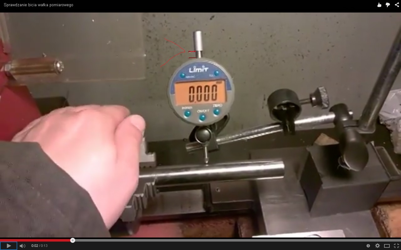

Przy okazji zobacz bicie chińskiego uchwytu, niektóre nie są tak źle wykonane

chyba czujnik wałka nie dotyka :lol:

Chyba jednak dotyka, jest wysunięty na ok 5mm, co widac na filmie.

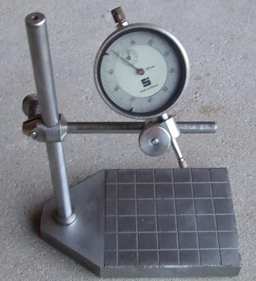

Zakupiłem ostatnio czujnik z podstawą.
Jest ona dość spora, a czujnik ma płaską końcówkę.
Do czego to mogło służyć? Bo nie jest to chyba typowy statyw do maszyn?
I drugie pytanie: czy da się jakoś wyzerować tą mniejszą wskazówkę?

Masz statyw ze stolikiem pomiarowym i to całkiem fajnym ,bo rowkowanym. Wskazówkę da się z wyzerować . Trzeba zdjąć szkło potem ściągnąć wskazówkę , wcisnąć ja ,we właściwym położeniu.
