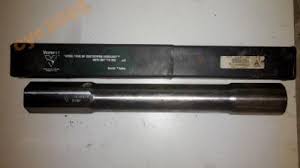

Witam potrzebuje rurę fi 60 scianka okolo15mm ktora na 1 metrze bedzie mogla wykonac 20 procent ugiecia bedzie spawalna oraz wytrzymala na skrecanie i rozciaganie

Ma byc to zerdz startowa do wiertnic powiedzieli mi tylko ze ona ma 20 stopni ugiecia (przepraszam ze wczesniej pisalem procent) scianka moze byc grubsza minimalny otwor to fi 16. Wiertnica ma sile ciagniecia 10t. Tak po wygieciu ma wrocic do stanu prostego

Taka mala dosc srednica i taka grubosc scianki pozostawiaja cie w sytuacji w ktorej nie masz zbyt wielkiego wyboru.
Rury bezszwowe 2 calowe XXS prawdopodobnie bedzie wlasnie miala 60mm srednica zewnetrzna, okolo 15mm grubosc scianki ( sprawdz sobie wpisz 2" sch XXL, albo 2" sch 160 ).
Material A105 albo A106b. Co do strzalek ugiecia to juz sobie sam policz, napewno jest to wytrzymaly material i spawalny.

Troche sie dowiedzialem dokladniej i tak, bedzie to walek z otworem przelotowym fi 19 (czyli w sumie rura) długosc to 1100mm walek bedzie fi 76 lecz tylko po 100mm z obu stron a srodek bedzie stoczony do srednicy okolo 62mm. Ugiąc ma sie 20 stopni po czym ma wrocic do prostego. Czynnosc ta bedzie wykonywana wielokrotnie, bedzie opór takze na skrecanie. Jeną sztuke naspawywalem i poprawialem gwint, spaw był twardy, w obróbce jet podobny jak stal 42crmo4 mozliwe ze to jest własnie ta stal? A moze ktos wie jakiej innej stali moge uzyc do tego zastosowania

"rura" to rura a walek to walek, nawet jesli walek ma otwor. Rury to sa w skladach dla hydraulikow i sa dostepne tylko w pewnych srednicach i odpowiednich grubosciach scianek. To co ty sobie wymysliles to bedzie walek stopniowany z otworem przelotowym i raczej napewno nie bedziesz wykonywal tego z zadnej "rury" tylko z walka okraglego.
Opis jest bardzo nieczytelny co Ty tam chcesz zrobic wiec bez obrazka nie ruszy tematu.

Dziekuje za poprawienie w sprawie tego ze walek z otworem to nie rura. Będzie to wyglądalo podobnie jak na tym zdjęciu. Lecz pytanie brzmialo czy stal 42crmo4 ugnie się 20 stopni i powróci do pierwotnego ksztaltu.
