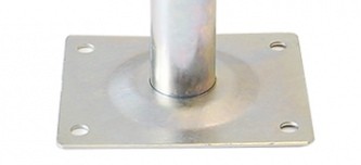

Mam kilka pytań co do tłoczenia Płytki 120x140mm grybość 2mm
Podpowie ktoś jaki potrzebuje sprzęt do tłoczenia blachy takiej jak na zdjęciu? Otwory na krawędziach i wytłoczenie na środku.Jaki jest koszt maszyny do produkcji takich płytek?
Lepiej wycinać płytki z arkusza blachy czy wybijać je na prasie?

Moim zdaniem wystarczające urządzenie to prasa mimośrodowa o nacisku około 60 ton zależy kto jakim sprzętem dysponuje spotkałem się z osobami które cieły blachę o grubości 1mm na 75 ton a inni zaś cieli też 1mm na 25 ton.Według mnie prasa powinna mieć zawsze jakiś zapas nacisku.Co do wykonania tego elementu można podejść od kilku opcji.
1.Wykrojnik który wybija otwory i ucina nam na dany wymiar ,po tej operacji montujemy tłocznik i powstaje nam gotowa sztuka(Mowa tu o cięciu z paska który jest o szerokości naszego detalu)
2.Cięcie blachy na gilotynie na wymiar naszej sztuki potem wykrawanie otworów i przetłoczenie.
Uważam , że najbardziej korzystna będzie opcja 1.Cena uruchomienia takiej produkcji zależy od tego czy posiadasz prasę , gilotynę. Zajmujemy się wykonywaniem wykrojników, tłoczników także w razie jakich kolwiek pytań zapraszam na pw.

Pytam pod kątem produkcji masowej, co do cięcia laserem, to przy 1tys szt jakiej można spodziewać się ceny?
Prasy nie posiadam, ale planuje kupić i zlecić wykonanie wykrojnika.Na chwilę obecną zbieram informację jak się do tego zabrać od strony technicznej. Jaki może być koszt takiego wykrojnika i elementu tłoczącego?
Czy dobrze rozumiem, że produkcja może odbywać się tak, że najpierw na prasie wsuwam wymiarowy pasek na którym prasa wybija ten duży środkowy otwór i 4 boczne, następnie zmieniam "glowicę" na tej prasie i odbywa się tłoczenie i ucinanie gotowego elementu?. Jeśli źle rozumiem to proszę mnie oświecić:)

Przy tysiącu to tylko laser .
Sens ma robienie wykrojników itd powyżej 10000tys.
Jak jakość nie jest tak ważna poszukaj może ktoś na plazma hd to wytnie .

Najtańsza opcja:
1. Robisz tłocznik i okrojnik, wyjdzie najtaniej. Blachę tniesz na gilotynie, najpierw przetłoczenie, później bazując na przetłoczeniu otwory i okrawanie prostokąta.
2. Szukasz kogoś z prasą mimośrodową 100 Ton, kto by cię na 2 dni w miesiącu wpuścił, żebyś sobie wyklepał. Ewentualnie kupujesz jakąś starą ruską setkę.
Zwolennikom wykrawarek i laserów zwracam uwagę, że przetłoczenie i tak trzeba walnąć na prasie, a taki układ (tłocznik i wykrojnik) wyjdzie najtaniej.
