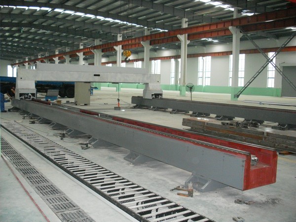

Korpus tej jednoramiennej maszyny waży 4,5t w tym samo ramię będzie miało ok 1,5t także jest bardzo stabilne. Wadą rozwiązania jednoramiennego jest natomiast to, że można na nim zamontować tylko 2 głowice. W rozwiązaniu bramowym Dardi wchodzi ich do 4. Tylko kto potrzebuje aż 4 głowic?
Co do Flow, to ciekawa sprawa bo Dardi od niedawna produkuje dla nich maszyny jako podwykonawca. Robią dla nich małe oraz b. duże maszyny. Ta ze zdjęcia poniżej o wymiarach 4,6x12,6m poszła do zakładów Boeinga w Stanach oficjalnie jako Flow, a wykonana była w całości w Dardi.

Po co wymyślasz te masy? Ramie w waterjecie 1.5 tony??? Konstruktor musiałby być niespełna rozumu. Ta brama może waży 150 - 200 kg. Ile może ważyć profil 250x150 ze ścianką 8mm? Chińszczyzna to chińszczyzna. Byle jak niedbale, aby się trzymało. Aby była dobra cena musi być chińska pompa -totalne nieporozumienie, jak będzie pompa nadająca się do użytku to cena się chrzani. No i serwis. Chińskie waterjety kosztują od 38.000 dolarów, nic tylko sprowadzać. Ale jak wsadzisz głowę do środka to to ci ręce opadają. Nawet chińczycy mówią, że jak chcę to od nich kupowac na zachód to będą problemy. Oczywiście wtedy zaproponowali pompę zachodnią, ale cena zrobiła się 100.000 dolarów.
Problem z tymi maszynami jest taki, że użytkownik kupując maszynę powiedzmy za 250.000zł myśli, że tyle ona jest warta, a najczęściej jest warta połowę, bo drugą połowę zarabia sprzedawca. Musi tyle zarobić ponieważ "zapas" ceny w związku ze spodziewanymi problemami podczas gwarancji musi być do nich adekwatny. Gdyby to były takie cudowne maszyny to zalały by cały świat i dardi kupował by flowa, omaxa itp.
