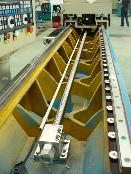

Zapraszam na prezentację do naszej firmy rozwiązań od najlepszego chińskiego producenta - firmy DARDI. Maszyny są montowane w Chinach z zachodnich komponentów dzięki czemu są dużo tańsze od europejskich rozwiązań. Jeszcze nie mieliśmy klienta, który po obejrzeniu maszyny na żywo kupiłby waterjeta u konkurencji. Dlaczego? Bo maszyny tną tak samo dobrze, a kosztują pół ceny.
Co do części składowych maszyny, to mogę wymienić grube śruby kulowe niemieckiej firmy THK, prowadnice HIWIN, serwomotory YASKAWA, system automatycznego smarowania, panel sterowania hiszpański FAGOR, intensyfikator (w pompie) niemiecki TRENNTEK, elementy głowicy niemieckie KENNAMETAL. Korpus jest oddzielony od stołu, dzięki czemu nie przenoszą się na niego drgania ciętego materiału. Korpus jest wykonany w formie odlewu, a nie spawany jak to czyni większość próbujących ograniczyć koszta producentów.
Pewnie zabrzmi to dość banalnie, bo każdy sprzedawca chwali swoje maszyny, ale piszę to w pełni zgodnie ze swoim sumieniem - uważam, że maszyny DARDI są lepsze niż większość europejskich i amerykańskich maszyn jakie dostępne są na rynku. Zanim zaczęliśmy handlować waterjetami sami chcieliśmy kupić maszynę dla siebie, byłem wtedy na dziesiątkach prezentacji u różnych producentów. Na żadnej prezentacji nie chciano pokazać mi maszyny od środka.
Spróbujcie zaglądnąć na prezentacji maszyny do jej środka, spytajcie się jakie są w nich prowadzenia, jakiej grubości śruby kulowe (jak są w ogóle śruby kulowe), jakie prowadnice, czy korpus jest spawany czy odlewany itp. W środku najczęściej będzie tanizna. Producenci europejscy aby konkurować z tanią siłą roboczą z Chin obniżają koszta dzięki wstawianiu do maszyny najtańszego osprzętu. Potem obudowują pięknie maszynę i wydają krocie na marketing. Maszyna taka zaczyna się sypać po kilku latach niemiłosiernie.
