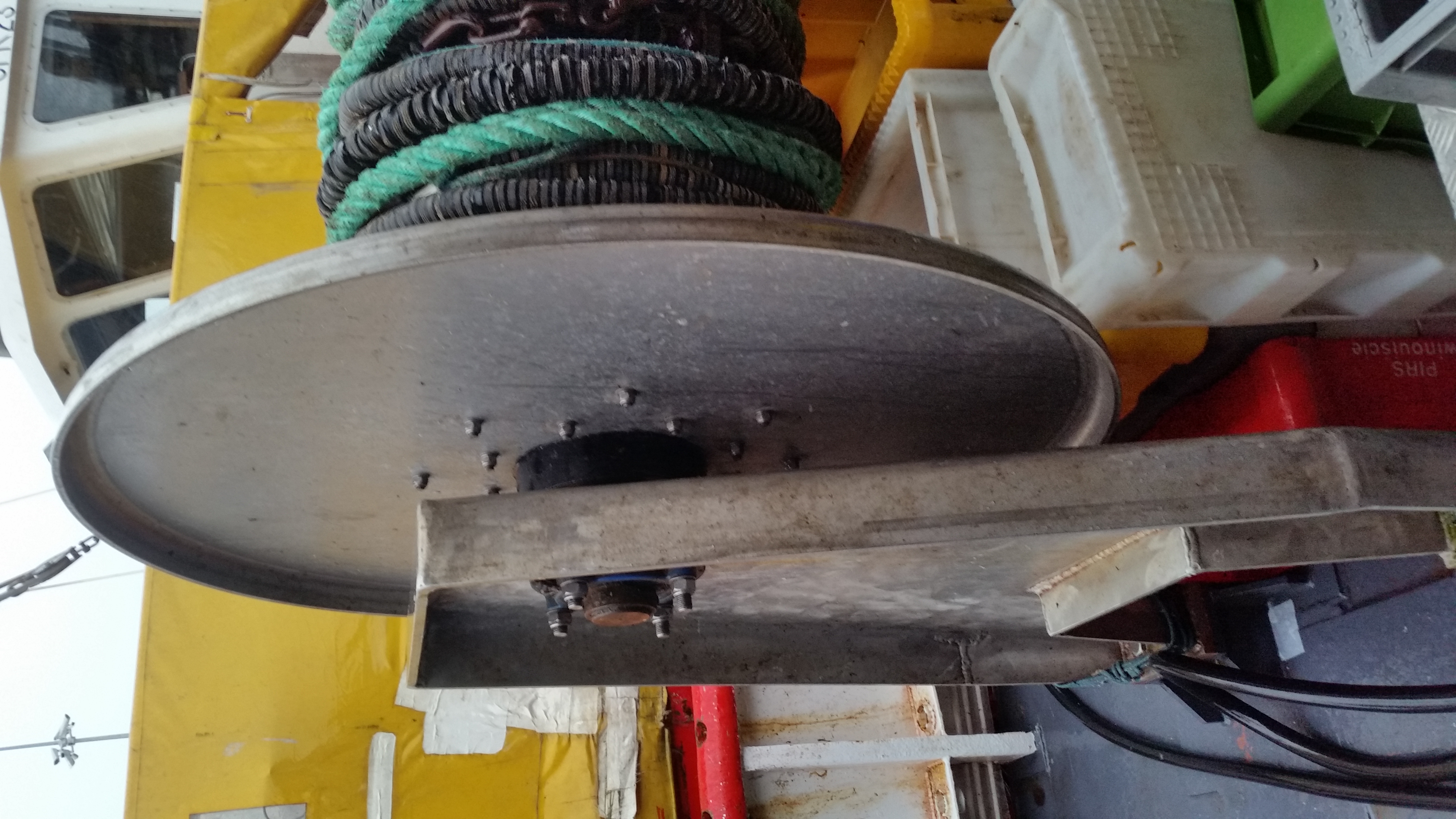

Witam, chciałbym sie dowiedzieć jaką maszyną wykonuje się takie wygięcie krawędzi zewnętrznej okręgu jak na zdjęciu, może być ze stali lub aluminium?
Z góry dziękuje za podpowiedziObrazek

Można wyoblarką
