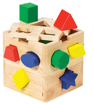

Jestem nowy na forum. Chciałbym aby fachowcy pomogli ustalić jakich maszyn użyć do produkcji podobnych elementów??
z góry dziękuję za pomoc.

Frezarka,tokarka,wiertarka,piła ,strugarka(heblarka,wyrówniarka :cool: ) i grubościówka .
Pewnie też parę rodzajów szlifierek się przyda.

Nie mówiąc o sprzęcie do malowania/lakierowania.

Po co ci taka frezarka ?
Dobra by była tylko dla kilku elementów a i te można na ręcznej frezarce zrobić.
Chyba ze ma iść tego miesięcznie kilka tyś.
Malowanie a raczej samo przygotowanie do malowania może być nieco upierdliwe.
Żeby klocki były ładne i gładkie trzeba je najpierw oszlifować , jak widzę krawędzie są frezowane > to będzie masakryczna ręczna robota chyba że ktoś zna jakiś automat do tego.
Po wstępnym malowaniu klocek trzeba przeczyścić ręcznie gąbeczką ścierną aby pozbyć się włosków.
Malowanie pistoletem chyba że te klocki są malowane proszkowo.

zastanawiam się jak są wycinane otwory w kostce. Malowanie to temat późniejszy. Mam fachowca od lakierów który pomoże. Najważniejsze to jak urzeźbić te kształty. Będą również inne np. drewniany kubeczek lub łyżka i dlatego się zastanawiam nad cnc.

Kostka jest złożona z 6 ścianek/płytek - w każdej osobno wyfrezowane otwory kształtowe.
Wydaje mi się że wszystko co jest walcem - wytoczysz na jednej tokarce, wszystko inne wyfrezujesz na frezarce tylko musisz mieć sporo różnych narzędzi i uchwytów do tego. Na koniec szlifowanie.
Manualne frezarki-kopiarki też spokojnie sobie z tym dadzą radę (łyżka, bo kubek na tokarce) tylko odpowiednie frezy użyć i nie połamać.
Jak dużą produkcję przewidujesz?
