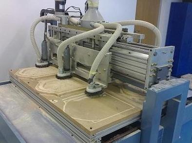

Post napisał: pltmaxnc » 16 lis 2015, 15:30
Do Twoich reliefów dobra byłaby maszyna wielowrzecionowa , np ta z obrazka robi 6 jednakowych obrazków jednocześnie.
