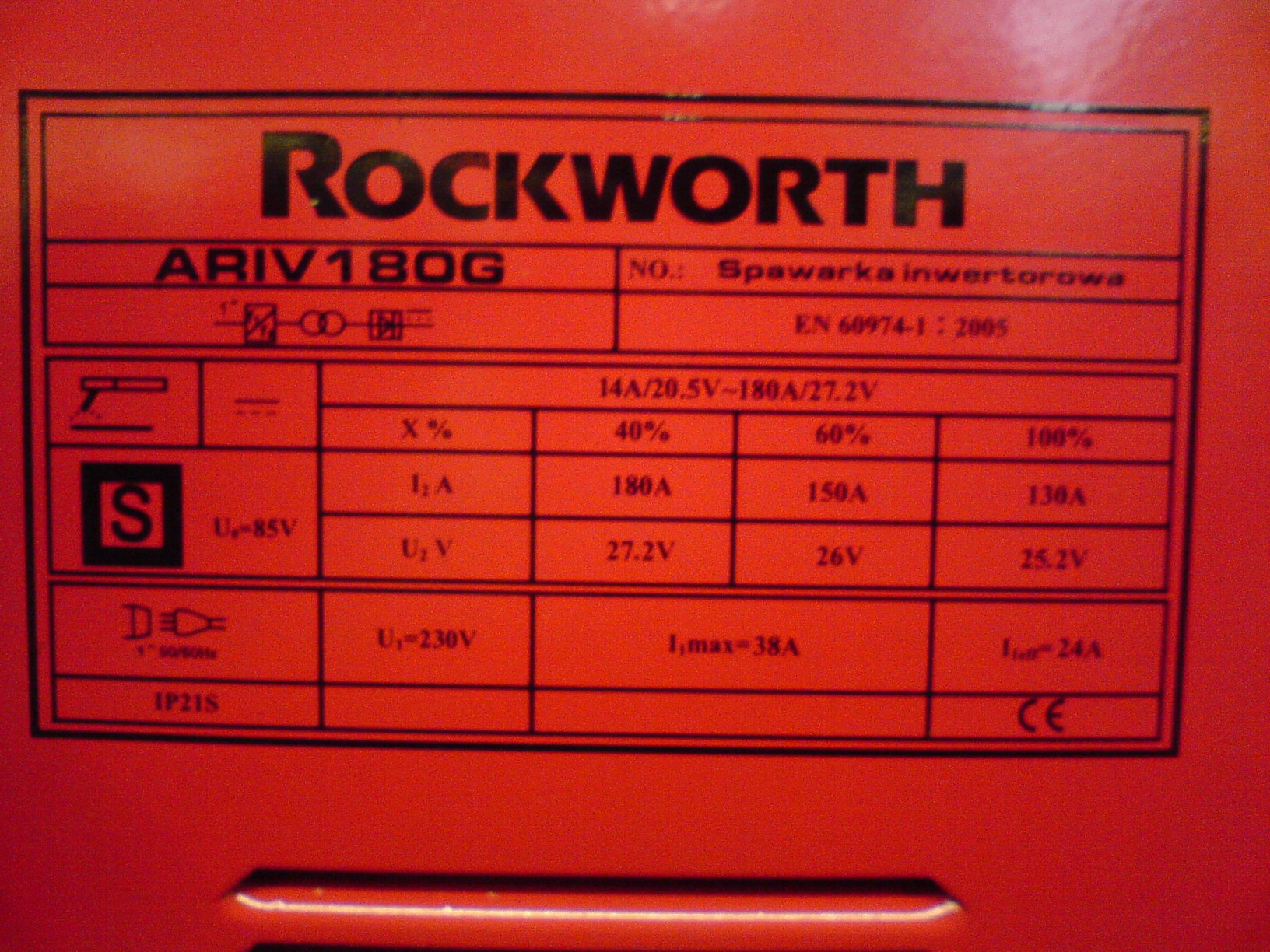

Mogę wiedzieć ile za nią dales? Na stronie castoramy nie ma ceny, a Castorama 40 km dalej, chce wiedzieć na czym stoje

bartodziej pisze:Mogę wiedzieć ile za nią dales? Na stronie castoramy nie ma ceny, a Castorama 40 km dalej, chce wiedzieć na czym stoje
Ja dałem 398zł i nie była to żadna promocja bo ta cena jest odkąd pamiętam.

Jak długie są przewody do spawania? 1,5m? Jest maska w zestawie?

Większość spawarek miała poprostu napisane cykl pracy, a ta ma godzinny cykl pracy(15%), jak się to ma do ostatniego zdjęcia stąd http://allegro.pl/spawarka-inwertorowa- ... 12568.html
Mógłbym prosić o informacje co masz napisane na najklejce/tabliczce.

Przewody są krótkie 1,5m, uchwyt elektrody i masy jest solidny. W zestawie jest maska i młoteczek ze szczotką. Czasy spawania jak dla mnie są w zupełności wystarczające.

bartodziej pisze: Większość spawarek miała poprostu napisane cykl pracy, a ta ma godzinny cykl pracy(15%)...
Cykl pracy to 10 minut a nie godzina...
Czyli 15% oznacza że teoretycznie spawasz 1,5 minuty po tym czasie musisz dać spawarce odpocząć te 8,5 minuty... przekroczenie tego czasu może skutkować włączeniem zabezpieczenia... w przypadku nie zadziałania - uszkodzeniem....
Z resztą to jest taka teoria, zależy na co się trafi ponieważ jedna spawarka potrafi wyłączać się po jednej wyspawanej elektrodzie, w drugiej kilka - kilkanaście z rzędu elektrod nie zrobi różnicy...
Na te parametry amperaż czy cykle pracy trzeba patrzeć z dystansem, szczególnie w tanich modelach... są zawyżone / to tylko deklaracje producenta...
