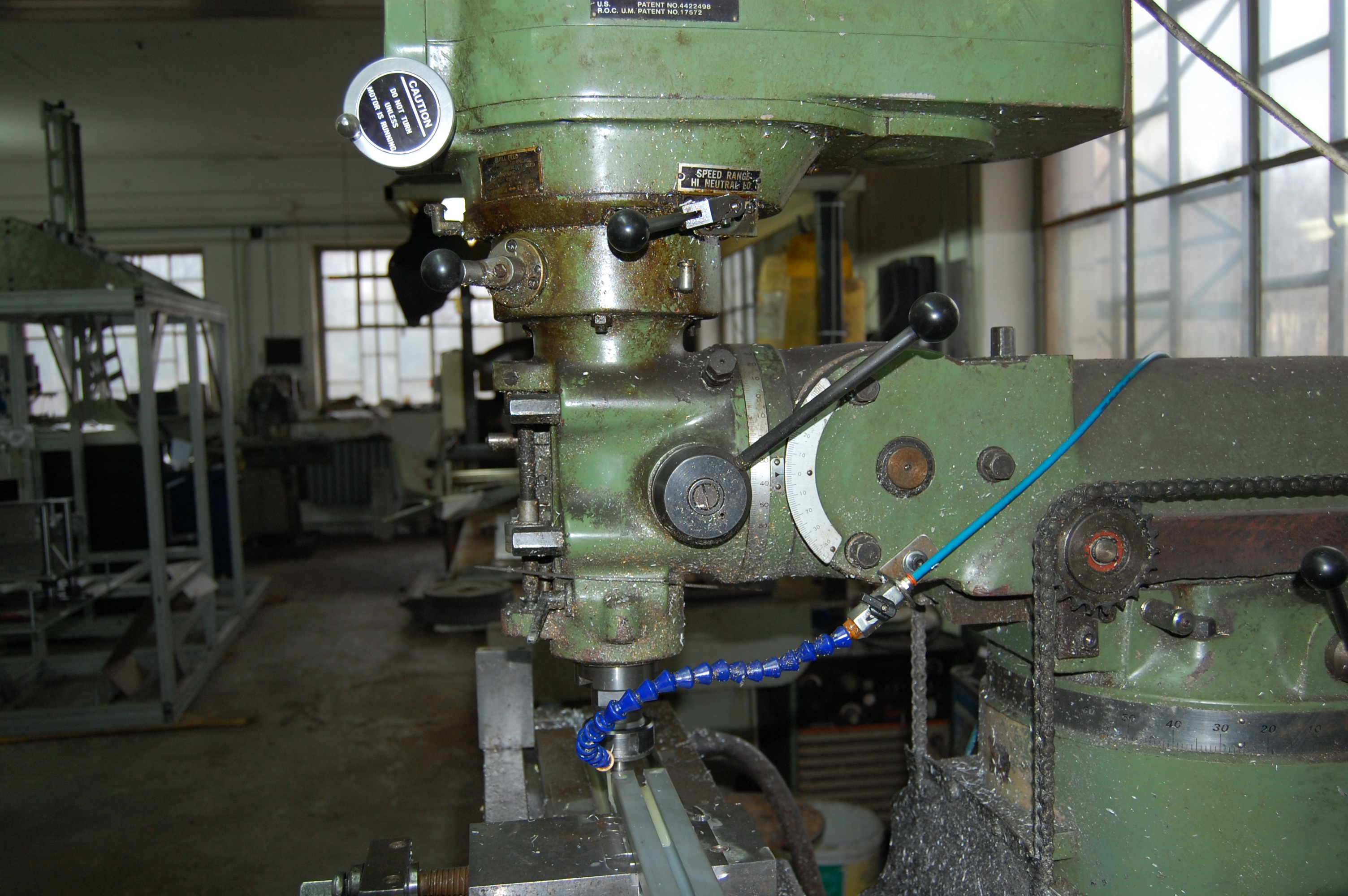

Blokuje się ze względu, że frez ją wyciąga i sam wjeżdża coraz głębiej w materiał. Jak przerobimy ją na CNC silnik będzie trzymaj ją w miejscu. Zacisk można ustawić tak aby pinola chodziła bez luzu. Bridgeporty CNC series 1 (nie mylić z manualną series1) mają pinolę jako Z-kę. Głowica bardziej masywna,ale pinola bardzo podobna.
Oczywiście Z-ka w pinoli = delikatna obróbka, ale ma to swoje plusy w postaci łatwej realizacji takowej osi bez przeciwwagi i odchodzi masywna śruba osi Z stołu roboczego. Do osi Z w pinoli potrzebujemy krótkiej i delikatnej śruby kulowej i słabego silnika (3Nm będzie już hohoho) co w bezpośredni sposób tnie nam koszty przeróbki na CNC. Pinola jest chromowana i jeśli smarujemy ją regularnie to długo posłuży. Myślałem też o zastosowaniu tulei z brązu przynajmniej na końcowym odcinku ruchu pinoli. Wymagało by to jednak bardzo precyzyjnej obróbki korpusu głowicy wrzeciona (o ile jest możliwa w tym miejscu - będę wiedział jak rozbiorę głowicę swojego Bridgeporta). Wtedy mielibyśmy spokój na lata.
Dodatkowym plusem jest mniejsze ryzyko wyrobienia prowadnic korpusu frezarki w osi Z stołu roboczego. Stół w osi Z-pracuje tylko do ustawiania materiału na optymalną wysokość. Minusem jest mniejszy zakres ruchu pinoli niż całego stołu, co powoduje konieczność obróbki i ponownego ustawiania części, które mają więcej niż 5'' (125cm) materiału w osi Z do obróbki. Jako minus można też zaliczyć wolniejsze zerowanie. Przy ruchomym stole w osi Z wystarczyło wysunąć pinolę do materiału i mieliśmy już zero, a tak pozostaje tradycyjne zerowanie :wink:

Znalazłbym więcej :) Np. ustawianie pod większym kątem tej wiszącej kolubryny. Niby na ślimakach ale ani lekko ani przyjemnie :)

Fakt. Ustawianie kąta głowicy jest upierdliwe (aby ustawić dokładnie kąt głowicy trzeba trochę powalczyć). Nie zmienia to jednak faktu, że gdy musimy to mamy taką możliwość. Wysuwane ramię do którego mamy przymocowaną głowicę i obracana wieżyczka też się przydają i zwiększają zakres pracy zarówno w osi X jak i Y w razie potrzeby. Zawsze mamy coś za coś.

Nie ma "za coś" :) Belka się dalej wysuwa normalnie a i wieżyczka się obróci jak będzie mus.
Identycznie jak z kolubryną.

Nie będzie przypadkiem kosiło łańcuchów od przeciwwagi? Dokładnie nie widzę do czego są montowane.
