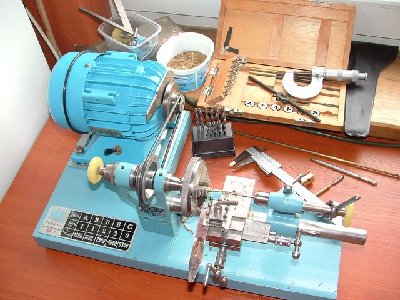

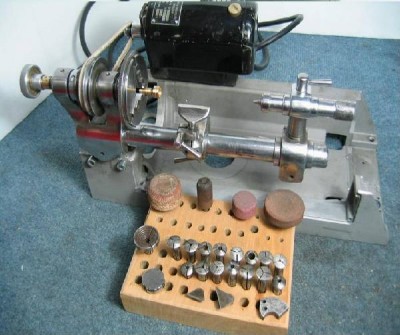

mi ta tokarka jest potrzebna do metalu dokladnie do toczenia czesci do modeli z metal a takrze do zabawy
ale glownie do modelarstwa ponizej zamieszcze jeszcze jeden screen tokarki ktora jest dla mnie najlepszą jaka widzialem po prostu cudenko
taka mi sie mazy ale to chyba tylko mazy
chcialbym jeszcze dodac ze pisalem do osoby sprzedającej tokarke z pierwszego screena i podalem jej cene od 600 - 750zł to moja propozycja i napisalem tez ze chce dogadac sie z nią poza aukcją zobaczymy co odpisze
i z tego co zauwazylem przydalo by mi sie do tej tokarki dokupic komplet nozy tokarskich i jakies imadlo do noza czy to jest tutaj nie potrzebne ??
| mam jeszcze jedno pytanie czy do tej tokarki ponizej tej co chcę kupic da się domontowac imadlo do noza i stol ruchomy tak jak jest w tokarce niebieskiej ??bardzo mi na tym aspekcie zalezy pomózcie

Z naszej TDB-8 się wyleczyłem, jak usłyszałem od użytkowanika takowej, że ma łozosko kulkowe z przodu
Jako koń pociągowy do toczenia dużych rzeczy jak najbardziej (jesli niczego mniejszego jak 1mm nie bedziesz na niej toczył, to jest dla Ciebie jak znalazł).
Co do suportu-do toczenia przy tokarkach zegarmistrzowskich się nie nadaje, bo zajeździsz tokarkę. Suportu używa się raczej do jakiś stożków, mocowania różnych rzeczy, ale raczej nie noża, chyba że długi wałek toczysz. Jak robisz to nożem ręcznym to czujesz, jak skrawasz materiał, ile bierze nóż, a w suporcie nie. przy duzych tokarkach używa się suportu, bo tam just już większa moc, są większe elementy itd.
Wniosek-do toczenia na tokarce zegarmistrzowskiej przeważnie się nie używa suportu, ale czasem się przydaje (do toczenia stożków czy czegoś wewnatrz tulejki).
Co do noża-nie kupuj żadnych dziwactw-wystarczy ci zwykły pilnik odpowiednio naostrzony na kamieniu i cześć. Ja podczas toczenia co jakiś czas doostrzam nóż.
Widziałem na zywo takie imadło jak na allegro po 100zł-luz na prowadnicach i tokarka zegarmistrzowska to jakieś nieporozumienie (sam hciałem sobie taki sprawić
Pza tym nie łodź się, że za tyle kupisz tą tokarkę-koleś chce za nie spore pieniadze i są szaleńcy, którzy dadzą tyle ile chce za to coś. Jakieś 2 miesiące temu poszła na allegro dziwna tokarka zegarmistrzowska, bo 7. miała 30 parę tu;ejek, zacisk 3 szczękowy i wybrakowany konik. Cena końciowa 999zł.... Jak Ci bardzo zalezy, to znam gościa, który zrobił całą tokarkę zegarmistrzowską, ale (chyba) bez uchwytu samocentrującego. Zdolny zegarmistrz, ale coś komórki i maila nie sprawdza...

To mi się tu coś nie zgadza. Miałem okazję wymieniać w takiej tokarce pasek i wiązał się z tym całkowity demontaż wrzeciona a na koniec montaż i regulacja luzów. Żadnego łożyska kulkowego tam nie było tylko ślizgowe. Pamiętam dobrze bo w DTR był opis regulacji. Chyba, że istnieją rożne wykonania tej tokarki o czym nie wiem.komornik12 pisze:Z naszej TDB-8 się wyleczyłem, jak usłyszałem od użytkownika takowej, że ma łożysko kulkowe z przodu
komornik12
- Posty w temacie: 14
- Posty: 126
- Rejestracja: 02 sie 2007, 08:27
- Lokalizacja: GDYNIA CITY
Tych tokarek było kilka... Podobno wszystkie miały tam łożysko kulkowe... Przynajmniej ta, którą ma mój znajomy tak ma... W końcu ptodukowali TDB-8, więc może pozostałe nazywały się TDB-1, 2 itd....
