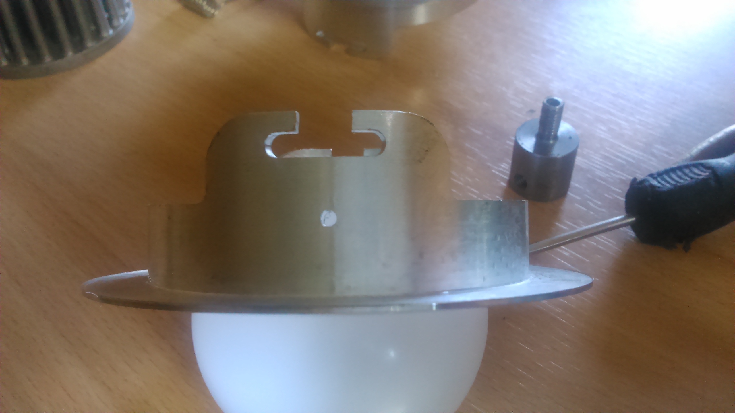

Mam problem z napisaniem programu w Linux tak aby oś obrotowa A oraz oś X wykonały promień podczas frezowania (chodzi o zaokrąglenie narożnika)
Jak widać na fotce jedyne co powstaje to faza na narożniku
Czy jest jakiś G-code do X-A? tak jak np.
G17 X-Y

1)Narysuj łuk i wygeneruj go jako spline z długoscią odcinka który Cię zadowoli co do jakości
2) Jakimś CAMem w płaszczyźnie XY zrób G-kod tych odcinków,( tylko trajektoria, bez ozdobników)
3) Edytorem tekstu "zamień X na A
4) Wstaw ten fragment do swojego kodu
[ Dodano: 2014-05-16, 08:46 ]
Jeszcze sprawdź zgodność skali dla obu osi. Jak bedą różne to pomnożysz kolumnę A przez odpowiedni współczynnik.
No i bezpiecznie będzie zrobić to przyrostowo.

Wszystko się zgadza, pomysł dobry lecz problem tkwi w osi A która to porusza się w stopniach (kątowo) a nie w milimetrach jak pozostałe osie

Milimetry czy stopnie to tylko umowna wielkość którą nazywamy daną jednostkę pomiaru. Jedna i druga jest w pierwszej potedze wiec wstaw odpowiedni współczynnik aby Twoje stopnie na danej średnicy miały własciwe przesuniecie na powierzchni obrabianego walca
Potrzebujesz arkusz Exela, wzór na równanie okregu, współczynnik proporcjonalności dla danej średnicy na której umieścisz frez i to wszystko.

LinuxCNC akceptuje działania arytmetyczne w g-code. Słowem - należy ruch sparametryzować matematycznie, używając odpowiednich wzorów. Przeliczenie stopni na mm obwodu przy znanej średnicy nie stanowi żadnego problemu.

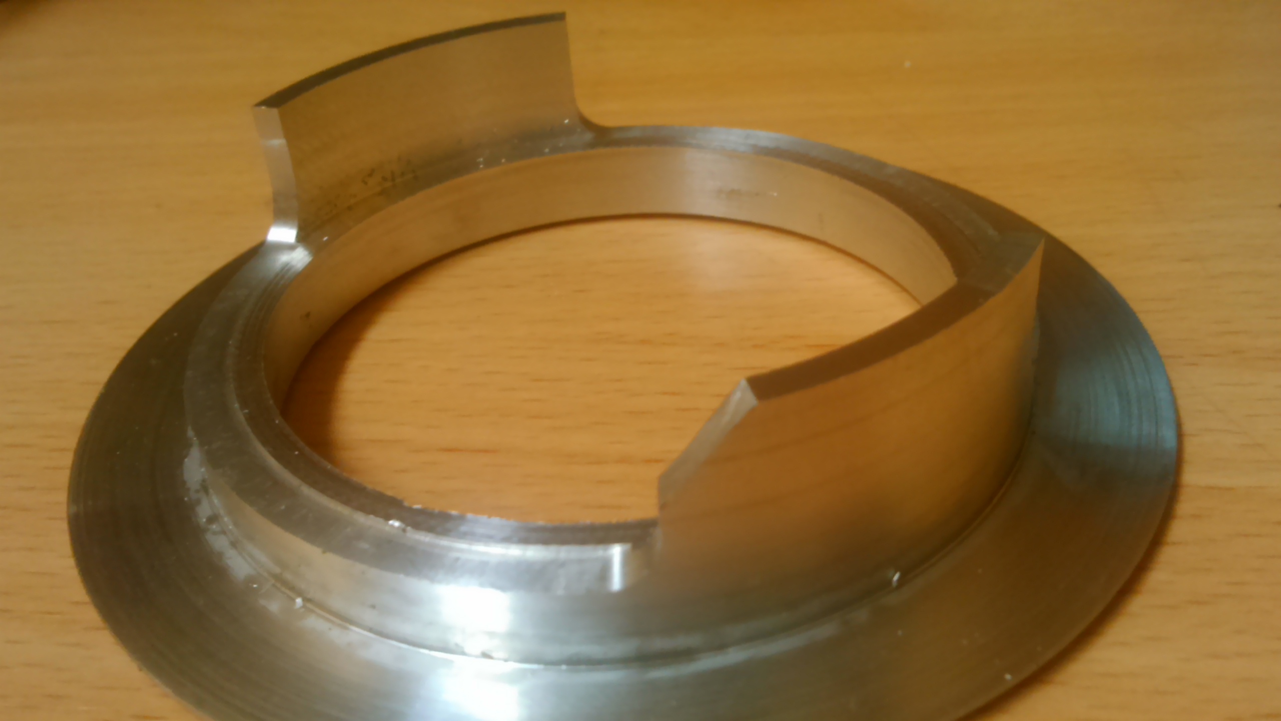

Post napisał: Marfeel » 31 maja 2014, 17:10
Oto efekt końcowy zmagań z promieniem
