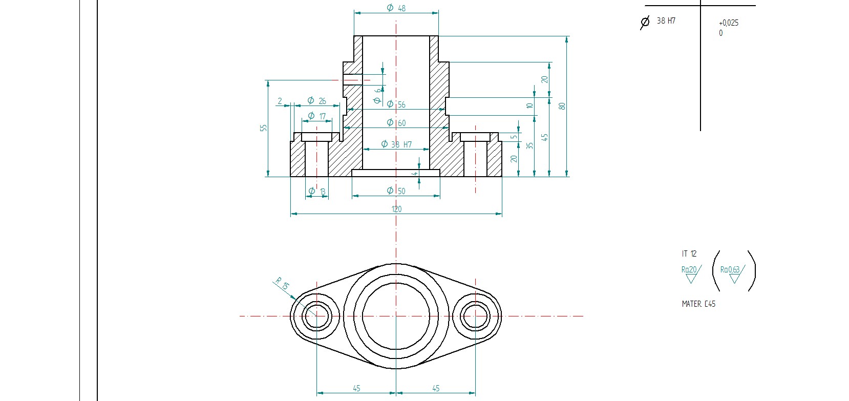

Mam mały problem z procesem technologicznym. Jestem uczniem technikum i dopiero zaczynamy zabawę z procesami. Pierwszy proces mieliśmy wałka który dobrze zrobiłem zdaniem nauczyciela. Teraz mam nieco większy problem bo mam bardziej skomplikowany rysunek wykonawczy.
I mam kilka pytać co do wykonania tej tulei.
Jaki przyjąć półfabrykat?? Ja osobiście przyjąłbym pręt walcowany.
Od których powierzchni zacząć ??

Ja się przyczepię, że rysunek jest przewymiarowany - wymiar "2" z lewej jest zbędny.
Jeżeli jako półfabrykat weźmiesz pręt walcowany, to zwróć uwagę ile materiału będziesz musiał zamienić we wióry, żeby uzyskać taki kształt. Nie opłaca się, szkoda materiału, czasu i narzędzi.
Takie uchwyty najczęściej wykonywane są wstępnie jako odkuwki albo odlewy.

Zapomniałem że to ma być produkcja mało seryjna więc raczej nie będzie sie im opłacać zrobić odlewy. Póżniej to będziemy musieli zaprogramować na maszyny CNC.

produkcja mało seryjna nie oznacza że możesz zmarnować nie wiadomo ile materiału, odlew?? tylko i wyłącznie odkuwka jako półfabrykat, należy zacząć od największej powierzchni żeby potem mieć bazę do dalszej obróbki

Przy ilości np:50szt pręt jest rozwiązaniem całkiem sensownym, wszystko jest zależne od ilości detali i czasu jaki pozostał do oddania materiału zamawiającemu. Odlew przy tym materiale (c45) i kształcie detalu to byłaby finansowa klapa, odkuwka to znowu oczekiwanie na materiał. Tak więc wszystko zależy od "na kiedy?", "za ile?" i "jakim parkiem maszynowym dysponuję". Przy pracy nad prototypem (1-2szt.) tylko pręt. Używając pręta to w skrócie:
-cięcie na pile taśmowej na długość z naddatkiem
-toczenie (na tokarce :smile: ) części walcowych (z otworem fi38/50 włącznie) oraz wymiaru 80 na gotowo
-obróbka na centrum cnc części owalnej i otworów - na maszynie 3-osiowej 2 mocowania,
naszyna 4 lub 5 osi 1 mocowanie (mocowanie śruba z kołkiem przez fi38)
Posiadając tokarko-frezarkę cnc z przechwytem to można (po ucięciu materiału na pile) wykonać całość w jednej operacji.
-prace ślusarskie (gratowanie)
-mycie
-zabezpieczenie przed korozją
Proces może być bardziej złożony przy uboższym parku maszynowym.
Oczywiście jest to opis skrótowy przy opracowywaniu dokumentacji należałoby to rozwinąć i uściślić.
Uprzedzam nie jestem technologiem, ja tylko detale wykonuję czytając dokumentację.

Moja propozycja jest taka ;
1. Wykonanie półfabrykatu ; kostka o wymiarach ; ≠70x90x130
2.Frezowanie , wiercenie , pogłębianie otworów , itd. (z jednego zamocowania) na centrum frezarskim.
3. Wiercenie otworu ø6.0 (w tym momencie nieobrobiona część półfabrykatu doskonale pozycjonuje nam detal do tej operacji).
4.Mocowanie detalu (za część cylindryczną) w uchwycie tokarskim z miękkimi szczękami.
Planowanie na wymiar L=80.0 , oraz frezowanie gniazda ø 50.0 na głębokość 4.0 mm wykorzystując stosowny do tej operacji cykl.

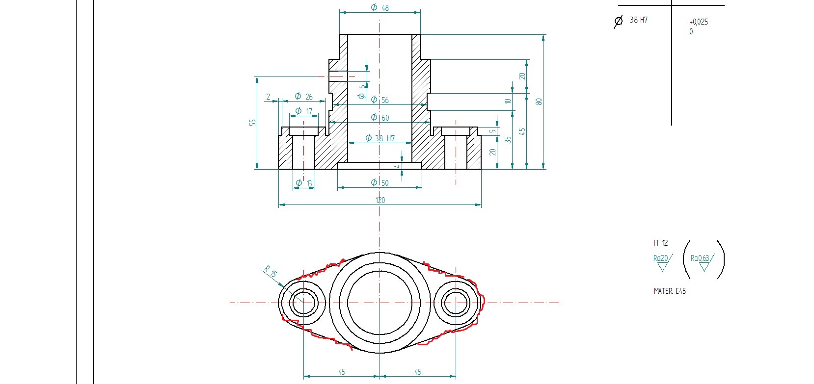

Jest problem - nie mam pomysłu w jaki sposób wykonać płaszczyznę , którą zaznaczyłem czerwonymi strzałkami.
... szczególnie niepokoi mnie krawędź oznaczona punktami - wąsko trochę. :razz:

Mam jeszcze pytanie jak napisać w procesie technologiczny wykonanie tych powierzchni zaznaczonych na czerwono ??
