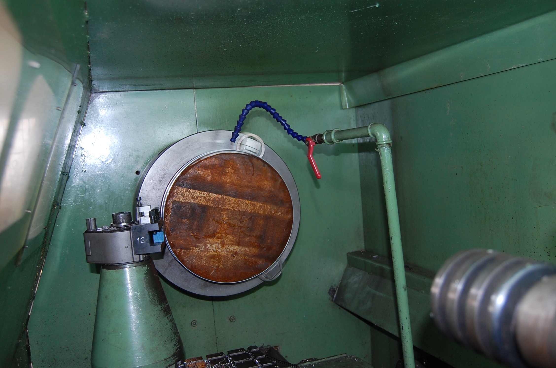

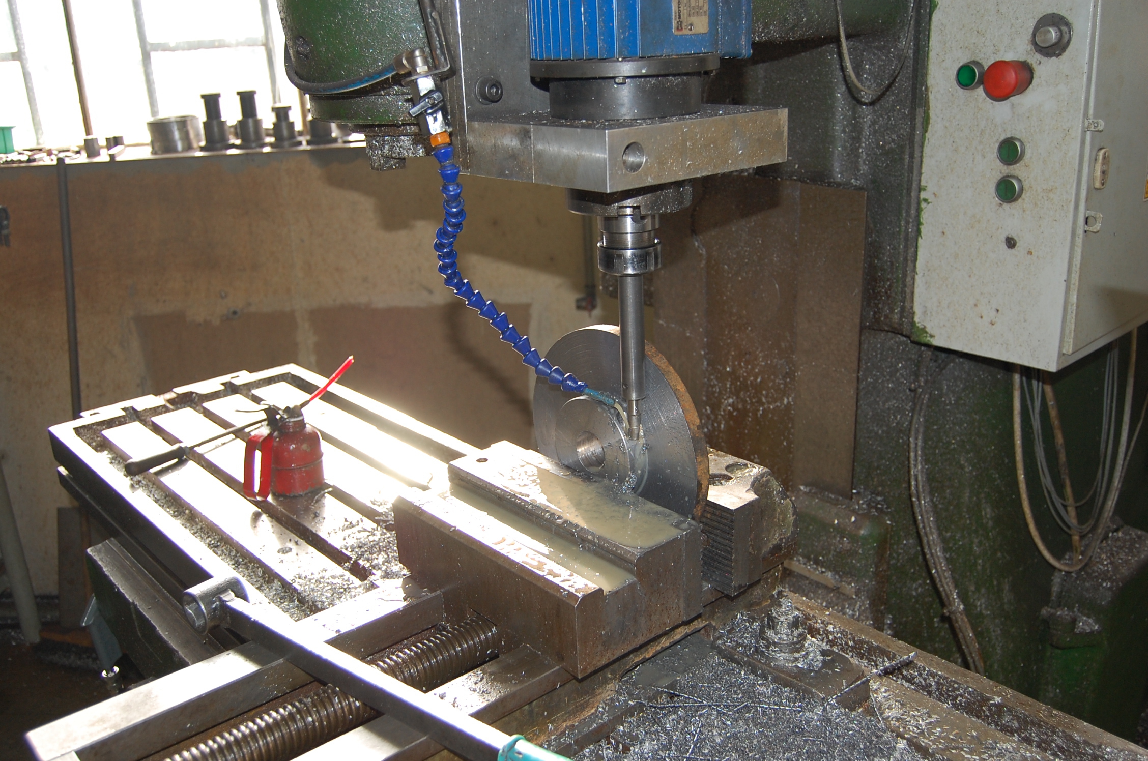

Kolejna nasza próba samobójcza :)

Kolejna mało standardowa obróbka. Nie powinno iść a idzie :)
