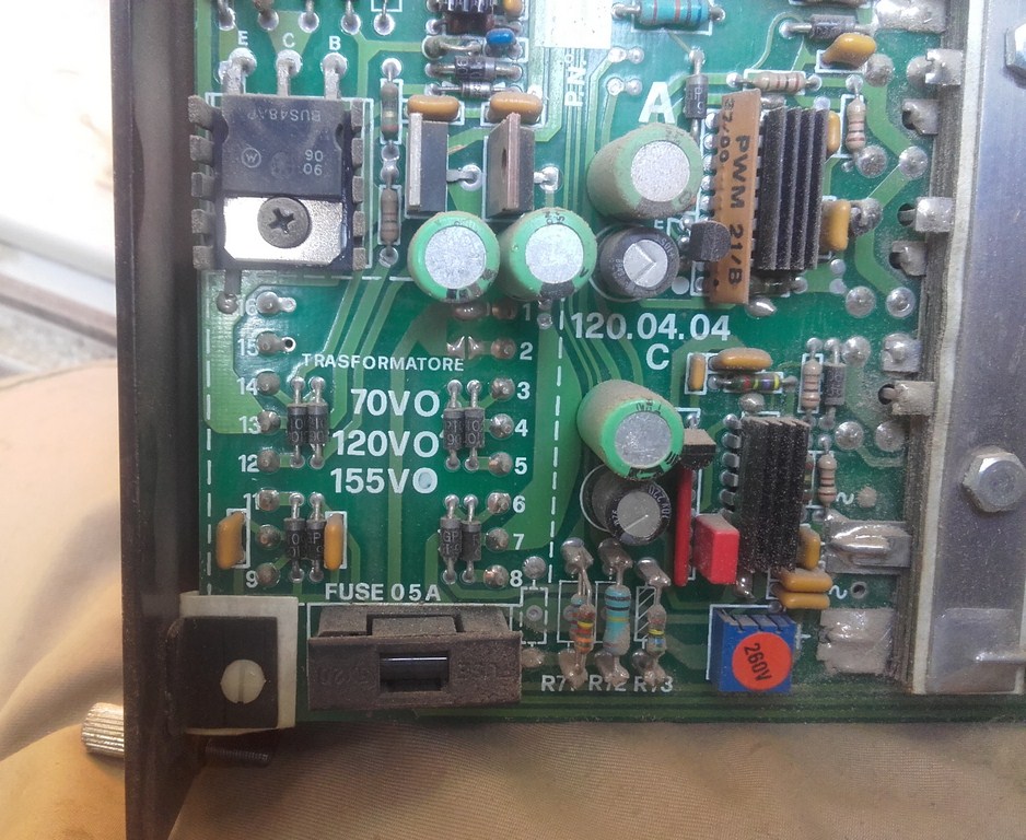

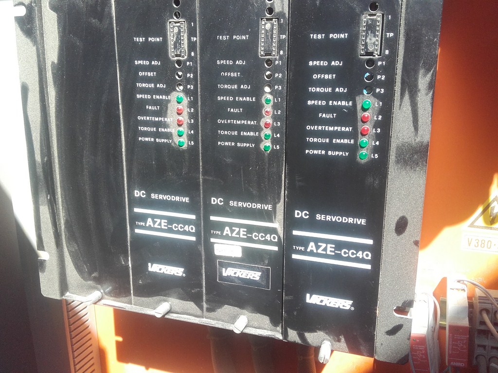

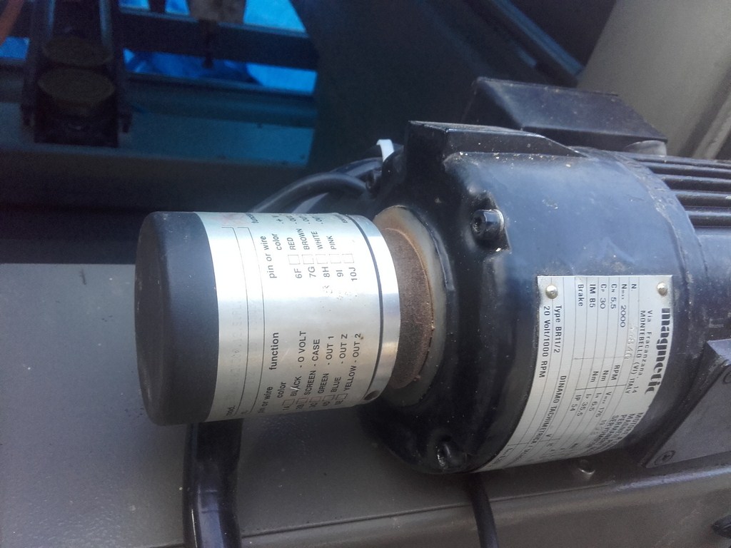

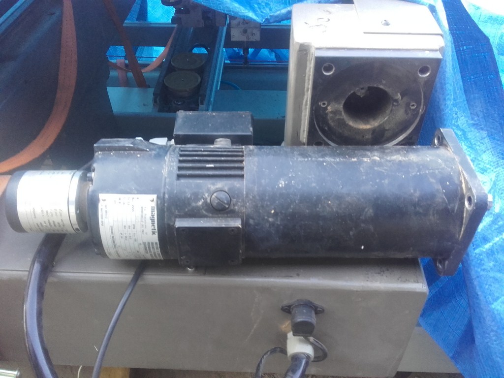

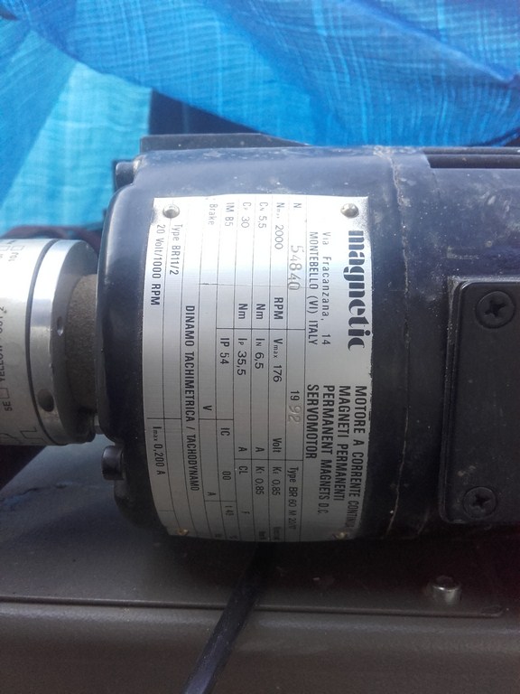

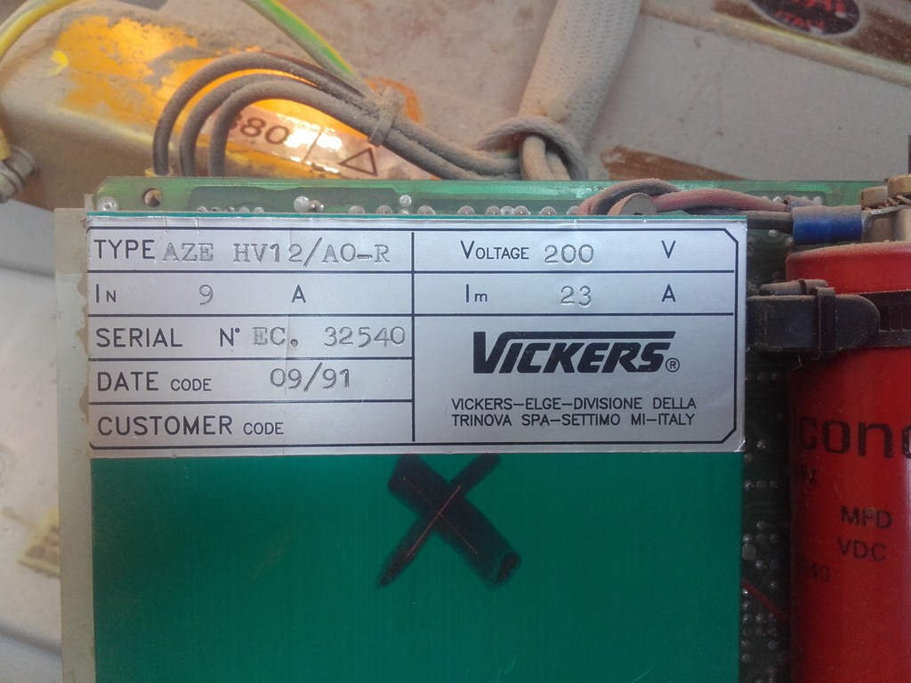

Chciałbym przerobić centrum obróbcze morbidelii do sterowania pod Mach 3. Czy napędy takie jak na zdjęciach da się wysterować krok - kierunek jak zwykłe krokówki/chińskie serva? Jaka dokładność pracy można uzyskać na takich napędach?

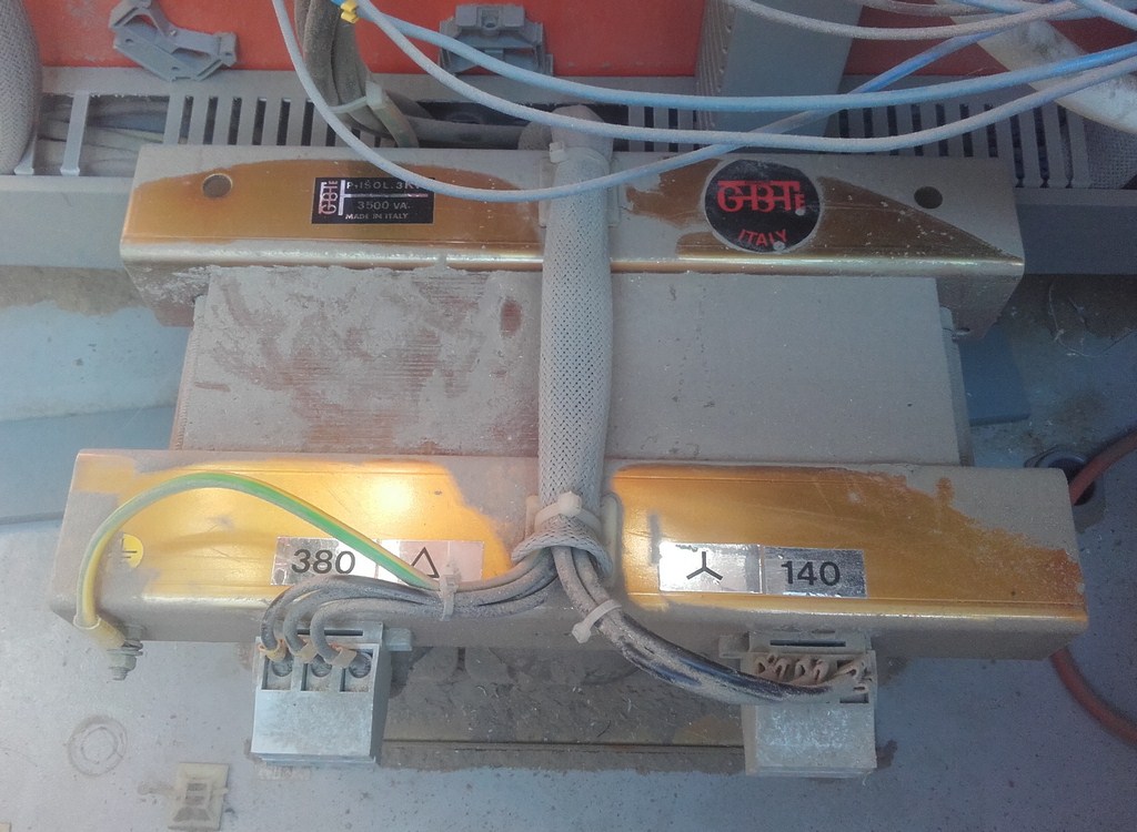

Napędy jak widzę zasilane są takim wielkim transformatorem 3F

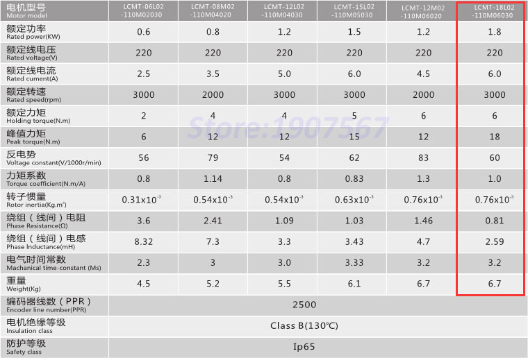

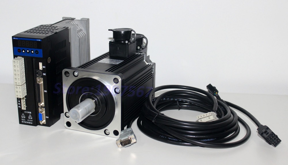

W ostateczności chyba wymienię je na chińskie Servo AC ( pasuje rozstaw śrub, i średnica osi) o mocy 1.8Kw - wystarczy dotoczyć pierścień pozycjonujący bo w oryginalnych był zamek na większej średnicy.
Chciałbym uruchomić to centrum do pracy tylko z jednym wrzecionem, bez agregatu wiertarskiego. Chodzi mi o frezowanie frezami od 12-20mm w litym twardym drewnie. Prędkości posuwów wystarczą mi spokojnie do 8-10m/min. Ale skoro maszyna jest na śrubach kulowych, to chciałbym aby była możliwie najdokładniejsza bo muszę frezować frezem otwory z dość dużą dokładnością.
Można tego dokonać czy lepiej sobie darować i od razu dopasować chińskie serva AC?
