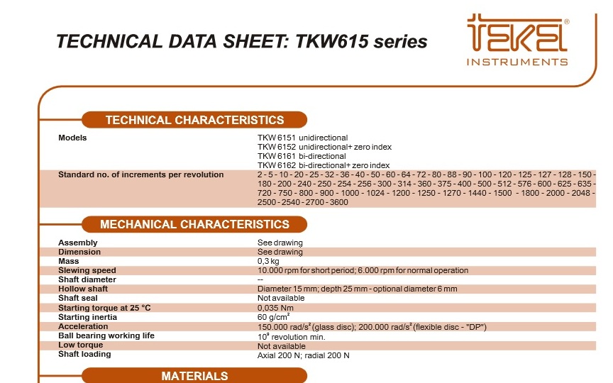

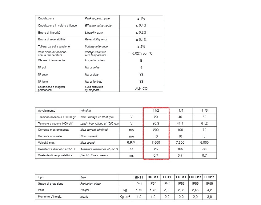

#18
Post napisał: ambrosius » 13 lip 2018, 08:17
znalazłem kawałek instrukcji do enkoderów:
Czy na tej podstawie można stwierdzić jaką dokładność można uzyskać?
251mz
Posty: 4440
Re: Jak wysterować takie napędy servo?
#19
Post napisał: 251mz » 13 lip 2018, 08:49
To nie jest opis enkoderów a tachoprądnicy
ambrosius
Posty w temacie: 9
Posty: 205
Rejestracja: 01 paź 2008, 20:47
Lokalizacja: Wielkopolska
#20

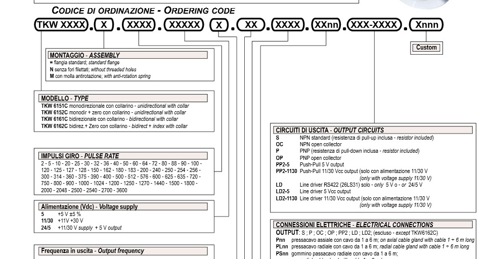

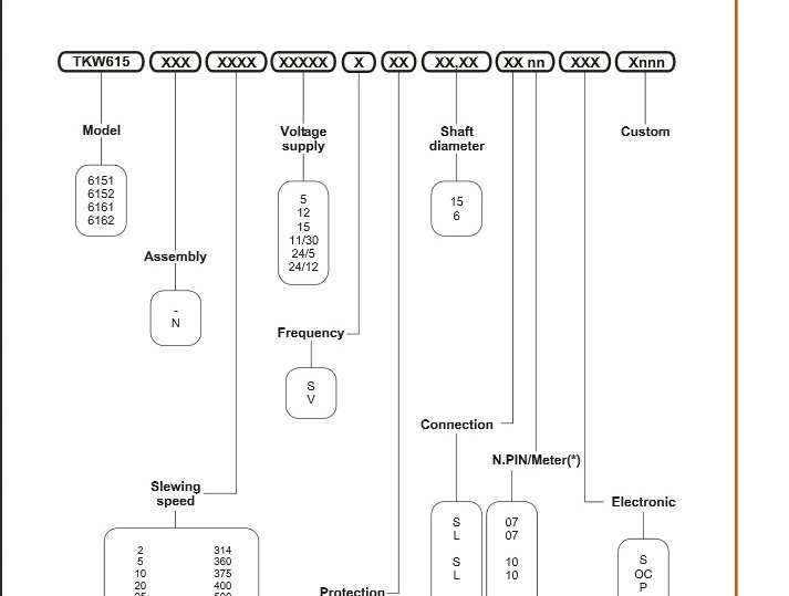

Post napisał: ambrosius » 13 lip 2018, 23:30
Faktycznie, mój błąd.
Enkoder jest oddzielnie opisany jako (ledwo widać napisy) tkw.6162.500.12.s.pl.pp.mrb firmy TEKEL
znalazłem kilka instrukcji, wydaje się że posiada 500 imp na obrót?
Czy np. przy śrubie kulowej skok 20mm / 500 = 0,04 mm - do takiej dokładności powinien napęd dociągać wymiar???
