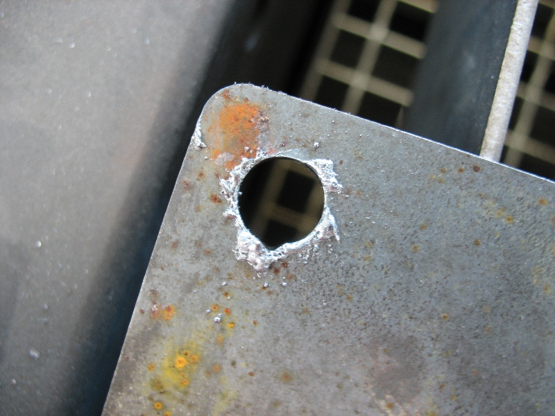

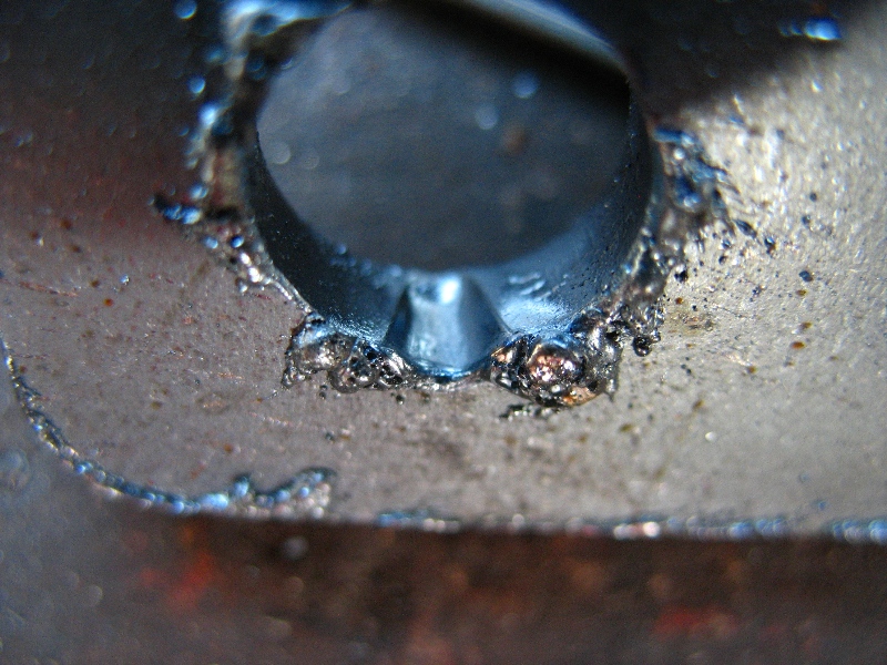

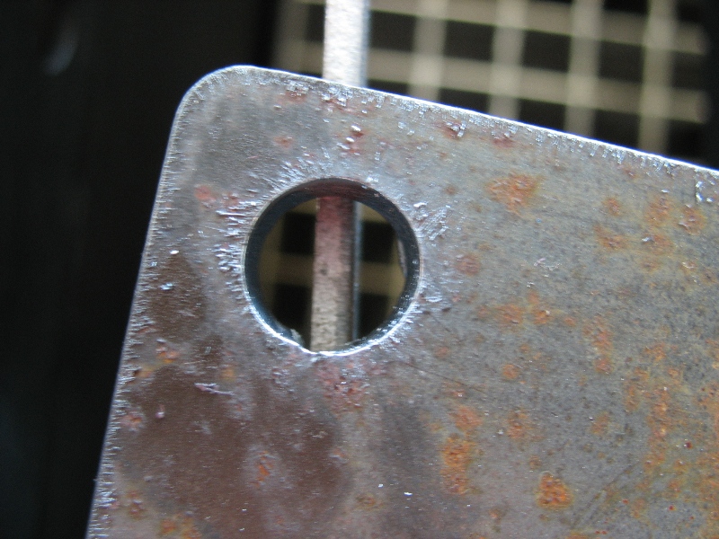

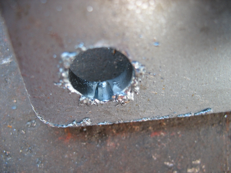

Czy da się coś zrobić, aby zminimalizować wyżłobienie pokazane na zdjęciach?
ObrazekObrazek
ObrazekObrazek
Jak widać na zdjęciu w prawym dolnym rogu z jednej strony blachy otwór wygląda dobrze. Gorzej z drugą stroną.
Grubość blachy: 5mm
Średnica otworu: 11mm
Wpalenie ustawiam na grubość blachy + 2mm pod kątem prostym i bez wyjazdu.
Maszyna to Stigal VXStandard.

Może wpalaj się w środku koła a przynajmniej nie stycznie do niego.

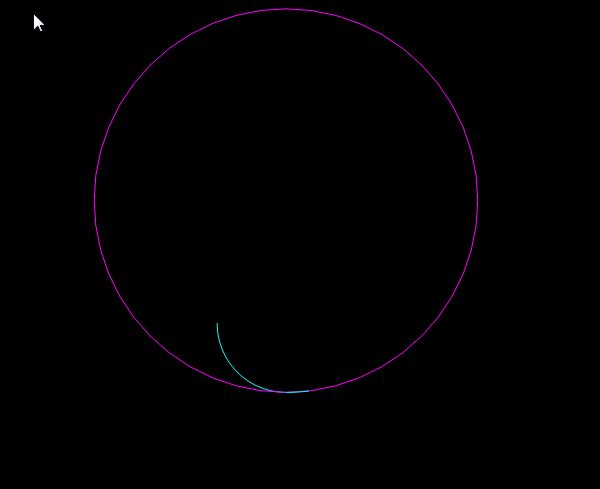

Też mam taki pomysł, żeby łukiem się wpalać. Ciekawie mnie tylko czy jest jakaś zależność, jak taki łuk ma wyglądać? Jaki kąt i długość?

Tak poprzednik napisał nie przebijaj blachy na obwodzie otworu. Wpal się w środku następnie po łuku wejdź w obwód otworu, który chcesz wypalić.
[ Dodano: 2012-07-25, 15:40 ]
Zobacz na zdjęcie. Wejście po łuku natomiast wyjście najlepiej jakby wyszło również po łuku lub po konturze :)

cięte to jak widać jest powietrzem i zakończone w linii cięcia.
Zrób wyjazd po łuku z 3...5mm o promieniu 50% mniejszym niż promień wycinanego otworu.
Wejście podobnie , 50% promienia otworu ale długość wjazdu na tyle duża by "zahaczała" o środek.
Dobrze też po przebiciu oczyścić ze szlaki dziurę ( tak na próbę , by było czysto ) i ciąć dalej.

Wyjazd niewiele da jeśli środek otworu wpada w stół. Zerwie łuk plazmowy i będzie i tak wyżłobienie. W sumie nie próbowałem wyjścia po konturze otworu, zawsze się bałem, że to nie wyjdzie dobrze. Spróbuję dzisiaj wyjść po 1.4 łuku. Może to będzie miało sens.
