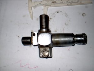

Post napisał: rynio_di » 20 paź 2006, 20:32
Zboczyliśmy troszkę z tematu ale jak już rozmawiamy o wytaczadłach to ja pracuję na takim maleństwie o chwycie cylindrycznym regulowana średnica z dokładnością 0,02i nie narzekam a oto fotka

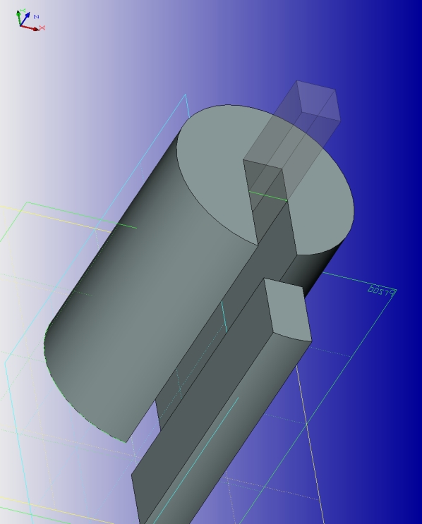

Post napisał: skoti » 22 paź 2006, 00:05
azaz pisze:no i czy w uchwycie 3 szczekowym mozna toczyc plaskowniki kwadratowwe tak aby otwor wytoczyc w srodku kwadratu ?
Jak sie chce to wszystko idzie :wink: Trzeba tylko se zrobić odpowiedni przyrząd :mrgreen: Oczywiście nie oplaca sie na jedna sztukę ale na 20 czy 30 to juz tak . No chyba ze sie ma uchwyt czteroszczękowy .
