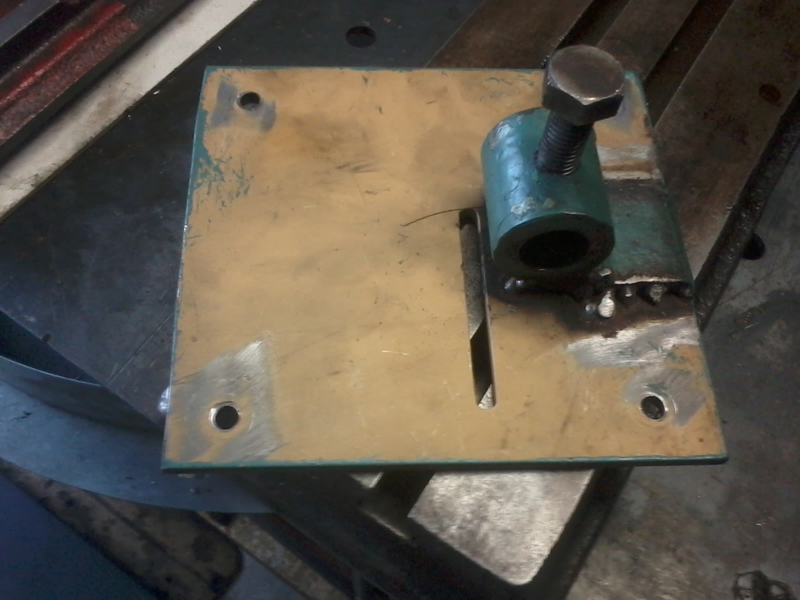

Post napisał: elofura » 29 kwie 2014, 08:35
Właśnie mam problem z ułożeniem paska. Mam koło pośrednie, ale nie było go wcześniej i po zamontowaniu kosi trochę pasek. Problem mam ze śrubami, tam gdzie mamy rączkę wygięta jest końcówka śruby, chyba ktoś w ten sposób chciał wyregulować luz Obrazek

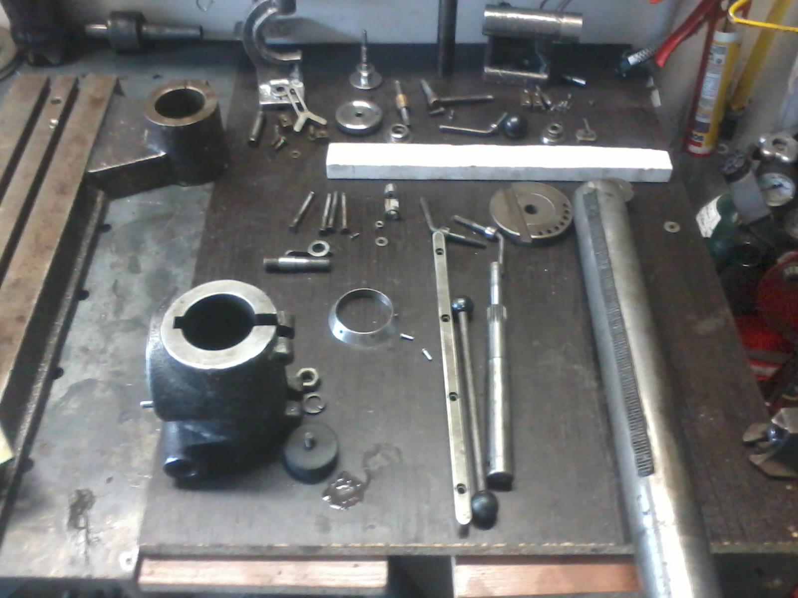

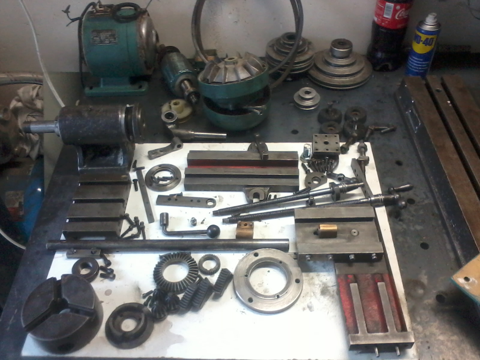

Całość ogólnie rozebrałem, czyszczę, sprawdzam, co trzeba naprawie lub dorobię. Brakuje całej gitary. Mocowania gitary sobie dorobię bo mam dokumentację z forum, ale kół już nie :( A ceny za elementy do ous-a rzeczywiście zabijają. :shock:

Post napisał: tomcat65 » 29 kwie 2014, 17:18
No blaszka nie wygląda na oryginalny zabytek. Otwory na śruby rozpiłuj na podłużne rowki.
Da się wtedy ustawić pasek.
Można się pokusić o zrobienie bajeru, regulacji poprzecznej położenia silnika, ale nawet pierwowzór - Hommel UWG - nie miał takich cudów.
Chociaż nic nie stoi na przeszkodzie, żeby prześcignąć wzorzec :).
