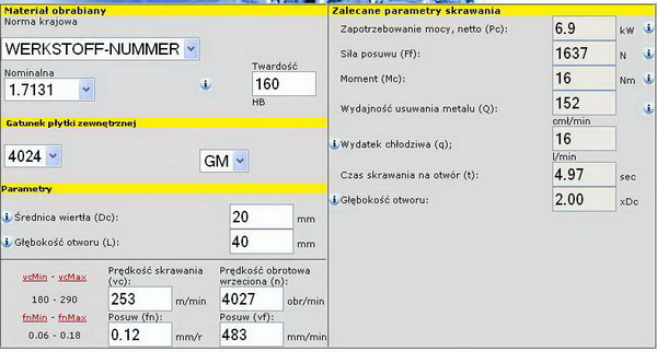

kup płytkowe wtedy powinno dać radę.
np takie :
http://cgi.ebay.de/SANDVIK-WENDEPLATTEN ... 286.c0.m14
np takie :
- Załączniki
- 1.7131-16HG .jpg (52.71 KiB) Przejrzano 2189 razy
- 1.0503-C45.jpg (51.95 KiB) Przejrzano 2241 razy
