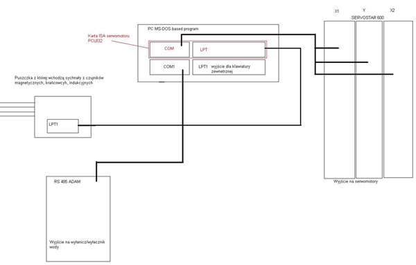

przymierzam się do wdrożenia Macha w mojej obrabiarce i kilka pytań, w załączniku prosty schemat sterowania.
Rozumiem, że mach steruje obrabiarką przez port LPT, a co z sygnałem włącz/wyłącz np. palnika? Czy jego również należy podłączyć przez port LPT?
Kolejną sprawą jest karta ISA od serwomotorów, czy jest ona potrzeba?
Do wdrożenia macha będę musiał zmienić komputer.
Proszę o wszelkie rady i sugestie jak najlepiej wdrożyć oprogramowanie.

Komunikacja z programem Mach 3 odbywa się przez port LPT lub USB(smoothstepper). Program umożliwia włączenie/wyłączenie 20 niezależnych wyjść(ograniczeniem jest tutaj jedynie liczba pinów w porcie LPT, zawsze możemy włożyć 2 port do komputera). Płyta główna sponsora forum posiada wbudowane 2 przekaźniki, które możemy wysterować z poziomu programu. Można dorobić ich więcej. Program steruje silnikami sygnałem kierunku i kroku(step i dir). Jeżeli Twoje serwa można zterować w ten sposób to nie powinno być problemu.

Wystarczy mi tylko jedno wyjście, czyli sądzę, że z zaworem on/off nie będzie problemu. Teraz jak sprawdzić czy mój sterownik steruje sygnałem kierunek krok?
Mój sterownik to Servostar600 Do sprawdzania położenia jest czujnik magnetyczny oraz liniał magnetyczny.
Czy mowa jest o tej płytce głównej?
http://www.akcesoria.cnc.info.pl/sterow ... sskmb2.htm

Dokładnie to jest ta płyta. Natomiast czy będzie można go sterować,m to trzeba to wyczytać z instrukcji do tego sterownika.

Jakbym mógł poprosić jeszcze o zerknięcie w instrukcję, nie wiem za bardzo czego szukać. :???:
http://www.heason.com/download/207/serv ... setup.html

Sterowanie pulse/direction - zajrzyj na strony 53,54.

nerc pisze:Kolejną sprawą jest karta ISA od serwomotorów, czy jest ona potrzeba?
poco ci mach jak masz tą kartę, przejdź na EMC2:
- jest za darmo
- obsługuje sprzężenie zwrotne z enkodera
- obsługuje bezpośrednio serwa przez specjalizowane karty jak ww
- równocześnie poprzez port LPT wykorzystując modulację PWM możesz sterować mocą palnika bądź obrotami wrzeciona

Kompletuję sprzęt po EMC2, mam pytanie czy wymagane są jakieś sterowniki od karty pod linuxa? Jak następnie wygląda konfiguracja? Podłączam i powinno śmigać? :wink:
