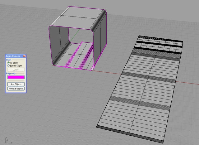

Stworzylem powierzchnie, ktora chce dalej przeksztalcac.
Problem mam taki, ze powstala dodatkowa krawedz powierzchni biegnaca
przez jej os symetrii jak na tym ekranie widac:
W efekcie teraz gdy chce dalej przeksztalcac ta powierzchnie - np. rozwinac
ja to brana jest tylko jej polowa, a nie calosc.
Jak usunac ta srodkowa krawedz?
Sprawdzilem i nie jest to Naked Edge ani Non-Malfold Edge, tylko jakas inna.
Nie mam pojecia jak sie jej pozbyc?
Pomozecie? :)

Jak połączysz obie powierzchnie to powinna krawędź zniknąć.

Po pierwsze-jak rozwijasz to nomalne,że jest krawędż-reszta tj druga część to lustro.
A jeśli ma być inaczej to powstałe korytko poszatkuj opcją -przekrój-potem od nowa powierzchnia po przekrojach-klikasz na powstałe przekroje-grzecznie w kolejności .

Wic w tym, ze to jest JEDNA powierzchnia.
Nie powstala z laczenia dwoch - nie mam pojecia dlaczego ma krewedz na srodku?

To korytko nie jest efektem rozwiniecia, tylko ma zostac rozwiniete.
Dokladnie jest to <> polowa "rury". Czesc odcialem i to co zostalo
chce rozwinac.
Przeszkadza w tym krawedz na srodku, ktora chce zlikwidowac -
nie mam pojecia dlaczego powstala.

Ja coś takiego narysowałem i rowinąłem powierzchnię, i mimo że są Naked Edge, rozwinęło mi w jednej całości - za drugim razem :-)
Bo za pierwszym, tam na górze w okienku było zaznaczone Explode=Yes. Musi być No.

U mnie problem jest bardziej zlozony - rozwijam plaszczyzny nierozwijalne
uzywajac squish. Niestety czepia sie on tej krawedzi - rozkminilem ze jest
to zszycie bryly pozostale po lofcie. Da sie to obejsc ale jest troche zabawy...
