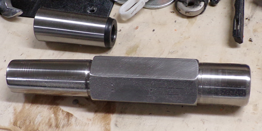

Mam stożek Morsea założony w uchwyt tokarski.
Teorię znam wpinamy czujnik zegarowy w imak. I korygujemy kąt sanek aż przestanie się igła ruszać przy przesuwaniu sanek.
Wtedy są ustawione idealnie pod przetoczenie takiego samego stożka.
Jednak nie mogę ich ustawić. W którą stronę pukać młotkiem sanki ...

Kierunek jest chyba oczywisty. Zresztą jak pukniesz w złą stronę, to różnica się powiększy.
Może za mocno dokręciłeś sanki i pukasz za słabo?
Coś się zmienia po pukaniu?

Takie mocowanie nie ma sensu, pierwszy błąd powstaje na szczękach, które teoretycznie powinny być zatoczone na średnicę włożonego kła, drugi błąd jest na powierzchni kła, która w tym miejscu nie jest szlifowana a tylko toczona i to zgrubnie. Jeżeli wykorzystujemy powierzchnię szlifowaną chwytu kła do ustawienia kąta sanek, to kieł musi być zamocowany w kłach. W uchwycie mocujesz wałek i toczysz na nim stożek około 60°, w pinolę konika wkładasz kieł wewnętrzny i teraz mocujesz kieł wzorcowy. W ten sposób kieł jest ustawiony w osi toczenia. Możesz też wykorzystać kieł włożony w gniazdo wrzeciona, przy zdjętym uchwycie, ale możesz akurat nie mieć tego rozmiaru kła lub tulei redukcyjnej.
Druga metoda to wykorzystujesz gniazdo wrzeciona, w które wkładasz trzpień wiertarski i stożek ustawiasz według stożka skróconego trzpienia, oczywiście odpowiedniego rozmiaru Morsea, bo poszczególne stożki Morsea mają różne kąty.

Robię to na tokarce do drewna z suportem z lat 70 wiec dokładności jakiejś super nie będzie. Zrobione pomogło naklejenie na sanki i czujnik taśmy z narysowanymi strzałkami gdzie pukać jak wartości narastają :D
Część ma przechodzić przez "oryginalny" uchwyt 3 szczękowy, zakotwiczyć się w wrzecionie gdzie jest stożek Morsea 4.
... W zasadzie tylko dlatego że nie było prętów 6 kątnych długości 15cm co by mi pasowała tylko 20cm. Więc stożek jest tylko żeby skrócić pręt.
Nie wiem jak dokładnie to teraz pasuje ale po włożeniu w wrzeciono muszę wybijać kijem od szczotki z drugiej strony. A dodatkowo będzie zaciśnięte w szczękach uchwytu. Na części są znaczniki w które szczęki ma wchodzić.
Z drugiej strony jest podtoczenie pod gwint m33x3,5 dla uchwytu tokarskiego NovaChuck Titan 3.
