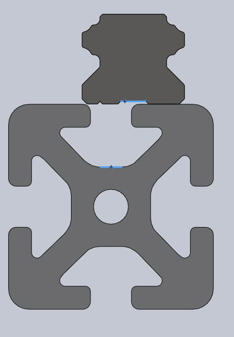

Mam pytanie jak ustawić osiowość dwóch róznych komponentów w wiazaniu czy tez innym sposobem ..kombinuje i mi nie wychodzi cos .
Na rysunku chciałbym szyne ustawić wzgledem profila idelanie po środku ich własnych osi lub inaczej środków ...Przyciąganie komponentów do puntku,środka,przeciecia.. itd podczas edycji złozenia nie jest aktywne ...Jak to zrobić ?

osobiście stosuję alternatywnie 2 rozwiązania:
1. wiązanie równoległe 2 bocznych płaszczyzn + dodanie odległości między nimi,
lub
2. dodaje do każdego profilu szkic z narysowaną linia środkową a następnie wiążanie wspólne na te linie
Marek

Post napisał: KAPaGo » 15 maja 2009, 16:12
Podpowiedz pomogła wiec i przyznałem punkcik..dziekuje za szybki odzew...

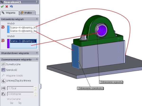

A mi sie wydaje, ze najlepiej bedzie wiazaniem szerokosci

Solid jest na tyle inteligentny że klikając (dla przykładu) 2 powierzchnię boczne profila i 2 powierzchnie boczne prowadnicy i klikając ikonkę wiązań sam dostosuje nam odpowiednie wiązanie. W tym przypadku kolega bildder, ma rację ponieważ zmieniając sobie wymiary szerokości prowadnicy czy profilu elementy zostają na środku. Także 4 ściany, spinacz i gotowe (bez dorysowywania).
Przypominam że w SW każda droga prowadząca do celu jest dobra, ale niektóre są szybsze :wink:
