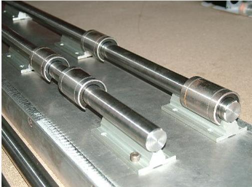

wg mnie skrecanie ma sens
ale tylko wtedy gdy po skreceniu i ustawieniu,odpowiednie elementy beda pozycjonowane (kołkowane)

a czy ktos moze opisac na czym to polega ? bo nie wiem zbytnio o co chodzi :oops:

kołkowanie - bazowanie, odebranie stopni swobody.
Śruba zapewni sztywnośc osiowo, promieniowo przy drganiach połączenie może sie zmieniac w jakimś zakresie niedokładnosci otworu w materiale dociskanym do łba śruby, dlatego stosuje się kołki ustalające, temat był już gdzieś opisany ...
co do bazowania walków na podporach pryzmowych - miałem nawiercony wałek z nagwintowanymi otworkami - i rozstaw dwóch otworów musiał pasowac do otworów w podporze - nawiercałem podpory i przykręcałem je wstępnie do wałka, potem całośc - wałek z podporami kładłem na elemencie bazowym, punkt pod pierwszy kołek - potem kołek, po drugiej stronie gwint, wstepne przykręcenie na koncach i ustawienie całosci, na koncu punkt i kołek, potem ścisnięcie całości - i punktowanie pod śruby.
mam to chyba na fotce.
