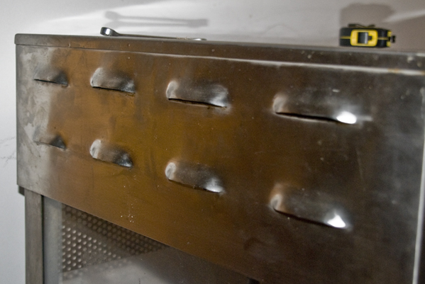

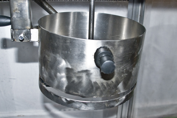

Jak to jest zrobione i jaki jest proces technologiczny tego i jakie maszyny są potrzebne?
Zdjęcie przedstawiające garnek... Garnek jest z dwóch elementów: spód i ścianka boczna jednak nie widać żadnych spawów lub innego łączenia ścianki bocznej. jest to po prostu jeden element blachy?! jak?
Co do tych wyżłobień... Na jakiej maszynie można takie zrobić i jak to zaprojektować w Solid Edge?

W Solid Edge jest do tego narzędzie i można to zrobić poprzez moduł Sheet Metal - polecenie Żaluzja.

Pierwszy element - wytłoczony z jednego kawałka blachy
Drugi element - wykrojone na wykrawarce specjalnym narzędziem
Jeśli chodzi o Solid EDGE to jest dokładnie tak jak piszę BYDGOST.

Post napisał: warszaw » 07 sty 2013, 11:24
Materiałów na ten temat w necie jest sporo.
Trzeba tylko poszperać. :mrgreen:
Proponuję strony Trumpf`a albo Amada
Np:
http://www.de.trumpf.com/produkte/werkz ... ontur.html
albo
http://www.pass-ag.com/deutsch/produkte ... ge_18.html
albo:
http://www.google.pl/search?q=Louver+to ... 76&bih=736
Poniżej masz filmy pokazowe. Można robić różne cuda. Nie tylko przetłoczenia, ale duuużżoo więcej :smile:
http://boschert.de/en/tools/sonderwerkzeuge.html
