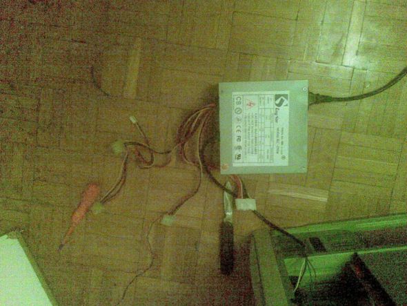

ehh, zdobyłem Zasilacz Komputerowy Bardzostary :cool: jest na nim napisane że na wyjściu ma 5v 25A i 12v 10A oraz -5v i 0,5A i -12 i 0,5A (sory za słabą jakość zdjęcia, ale teleon tylko pod ręką) cokolwiek to znaczy... :???:
czy jeśli w niektórych kabelkach płyną rzeczone wartości, to gdyby tak pozdejmować z nich wtyczki (4 w sumie) i połączyć ze sobą kabelki czerwone i czarne (lub żółte ) to było by w rezultacie 34v na wyjściu? (2x5v+2x12v) jeśli źle kombinuję to bardzo proszę moją indolencję wybaczyć i mnie skierować na właściwą drogę..
maszynę muszę zrobić do poniedziałku :neutral:

Post napisał: Leoo » 26 mar 2010, 07:56
Taki zasilacz ma wspólny minus, w związku z czym nie można połączyć napięć wyjściowych szeregowo.
Poza tym musi być możliwość regulacji temperatury drutu, tak więc zastosowanie zasilacza stałoprądowego mija się z celem, gdyż może się okazać, że drut rozgrzewa się za słabo i nie tnie lub za mocno i urywa się.
