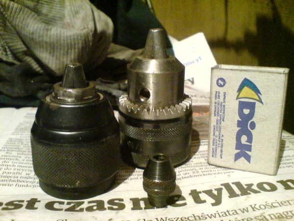

Tu 100% racja - dla mnie optymalny wysuw to10-12cm czyli 3xtsa :mrgreen: ... niestety jak ktoś ma wiertarkę stołową lub planuje ją kupić to już wiertła z obciętą płetwą tam nie zastosuje , trzeba wybierać albo dokupić drugi zestaw wierteł. Co do krótkości uchwytu to oczywiście nowoczesne samozaciskowce można kupić też krótsze ok 10-15mm od kluczykowców , a mam nawet w zestawie uchwyt wielkości paznokcia [ zdjęcie ] . Tak jak pisałem Andrzejku stronę wcześniej ... - tokarka w zastosowaniu "kolekcjonerskim" może mieć uchwyt na klucz ale jak się zakłada coś 30x dziennie to można się zniesmaczyć . Co do możliwości TSA to pamiętajmy że na wyposażeniu seryjnym jest też przystawka np do toczenia w drewnie , zakładając też np wałek teflonowy wiercąc 13mm wiertłem nie mamy jakiegoś strasznego obciążenia tak że jeśli kupujemy "jeden uchwyt na całe życie " powinien on być jak najbardziej uniwersalny czyli 1-13mm . Ale jak coś jest do wszystkiego to jest do niczego , dlatego każdy "wyjadacz " po latach ma kilka uchwytów do różnych potrzeb .
PS No dzięki Wam i wątku o uchwytach okazało się że jestem szczęśliwym posiadaczem jednego z najdroższych jaki jest na all , chciałem wcześniej coś dopisać że posiłkuje się starym uchwytem jaki dostałem do przedwojennej tokarki , uchwyt "Albrecht " firmy o której nikt nie słyszał a tu proszę :lol: http://allegro.pl/uchwyt-wiertarski-fir ... 39569.html

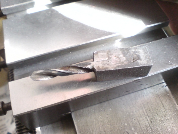

Dużą ilość postów początkujących tokarzystów można zacząć od " ... kupiłem takie coś bo było w promocji ale drugi raz bym nie popełnił tego samego błędu ... " . A po lekturze ostatnich 2 stron tego tematu , nie powinien nikt mieć żadnych wątpliwości :mrgreen: , nawet jak by mi ktoś proponował grubą kasę , nie mam już nic więcej do dodania - moja wiedza odnośnie uchwytów wyczerpana jest już do dna, ale ale a'propo mocowań w imaku , rozwiązanie tak proste że aż genialne , ułamane wiertło zatopione cyną w kawałku starego zużytego noża tokarskiego . Wykorzystanie 2 rzeczy które powinny dawno skończyć na złomie a tu proszę :

Post napisał: RomanJ4 » 07 mar 2014, 12:57
No i pomyslowo, nawet wystarczyłoby tylko docisnąć w dość ciasnym otworze paroma hartowanymi robaczkami zamiast cyny, i też dałoby radę..
