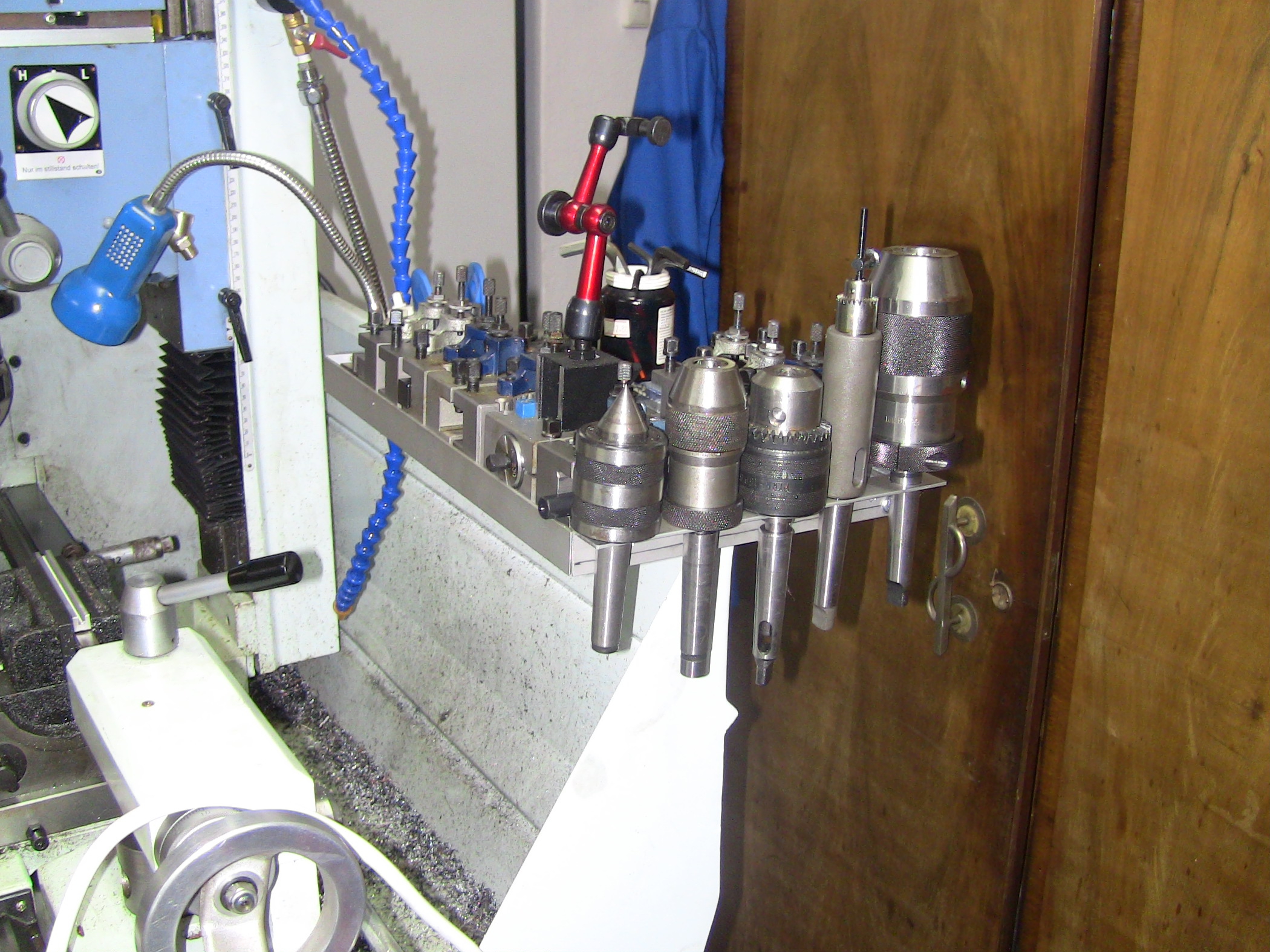

panzmiasta pisze:"Najszybsze " są uchwyty takie jak ten http://allegro.pl/uchwyt-...4028994170.html , u siebie mam 3 uchwyty , samozaciskowy 1-13 który siedzi prawie zawsze w koniu , mam też kluczykowy 5-20 używany sporadycznie oraz precyzyjny tylko do malutkich wierteł 0.3-4mm .
mogę potwierdzić, choć kluczykowy też się czasem przydaje do mniej okrągłych lub zrypanych chwytów wierteł i innych (mniej go szkoda :mrgreen: )
Obrazek Obrazek
W koniku jest miejsce na trzpień z płetwą czy bez?
chwyty narzędzi z płetwą jak najbardziej mogą być, narzędzia z gniazda wybija wkręcana w tuleję śruba (przy chowaniu tulei w korpus)

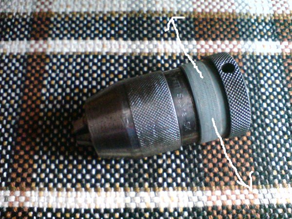

Na chłopski rozum nie jest logiczne że ktoś dokręci mocniej ręką niż kluczem no bo niby jak ...
A niby tak że inaczej jest uchwyt zbudowany , średniowiecze minęło jakiś czas temu , przynajmniej u mnie :twisted: . Zawsze ale to zawsze samozaciskowy uchwyt lepiej trzyma , oczywiście jak kolega wyżej napisał i ja jestem tego zdania , kupić firmowy raz a dobrze . Np do wiercenia ekstremalnego[stal hartowana ] mam uchwyt ROHM "supra" z funkcją blokady [ obracając pierścień jak na zdjęciu] .
PS: Jak już bym miał wybierać "b" to w mk1 raczej 16 zawsze to więcej "mięsa" trzyma wiertło . A tak w ogóle to bym napisał do siebie na PW bo mam kilkanascie nowych uchwytów na stożki b12 b14 b16 Firm zachodnich Rohm , Global oraz polskie leżaki magazynowe . Niestety z chińskich dobrych nie mam nic :lol:
