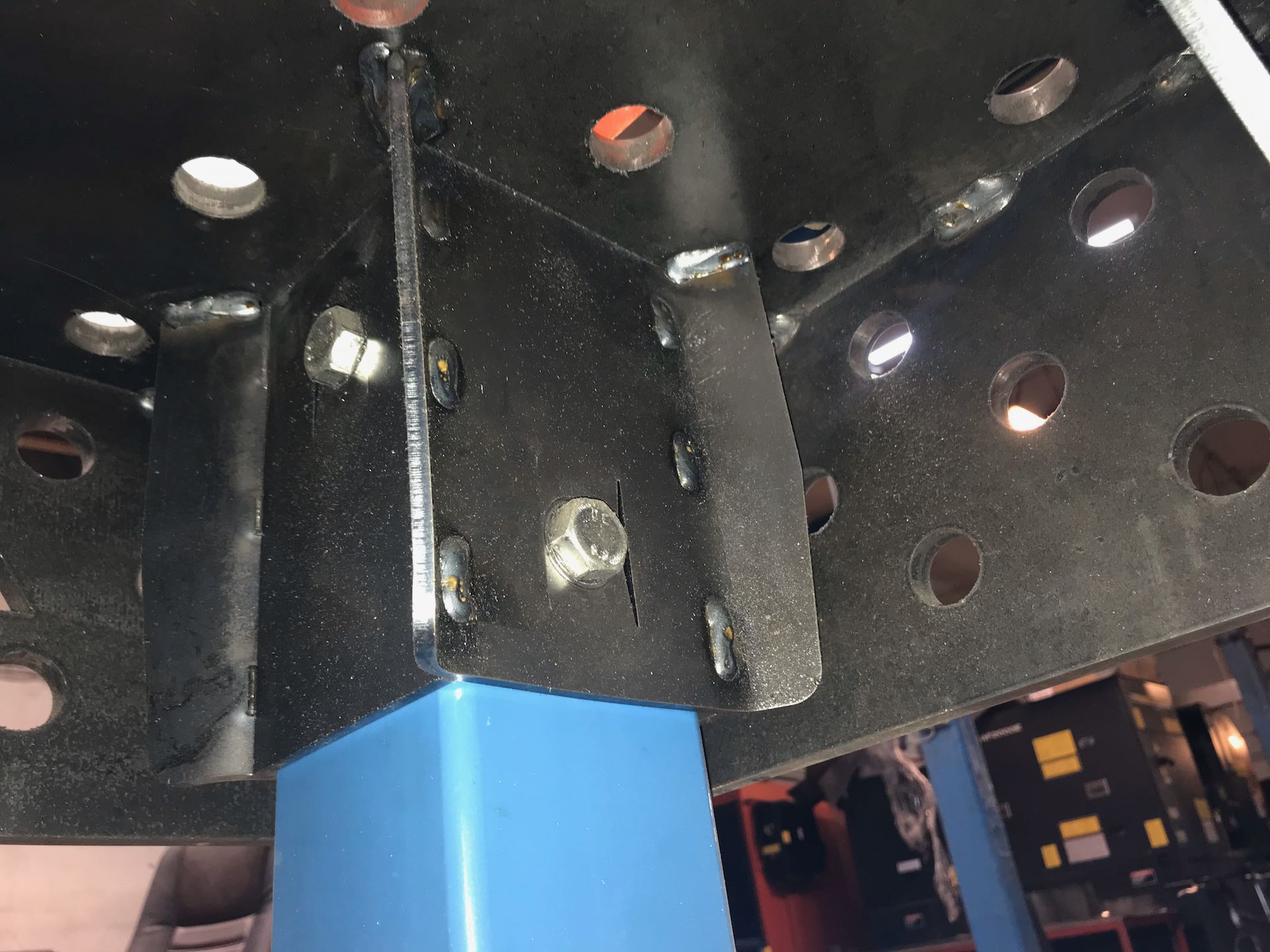

Buduje stół spawalniczy , blat ze stali S355 o wymiarach 1000x1500x16 . Nogi to profil 80x80x3 . Jak położyć spawy żeby nie powyginało blatu :?: , da się to w ogóle wykonać :shock:

Nie powiem, czyj to stół :) Ale jest bardzo dobrze wykonany. Jest bardzo płaski. Bardzo ułatwia życie w Prototypujemy.pl

Stół fajny , ale aż takiego wypasu to mi nie potrzeba. Zaryzykowałem i pospawałem , nic nie pokrzywiło :) . Cykałem po ≈ 2cm spawu i dmuchałem powietrzem.

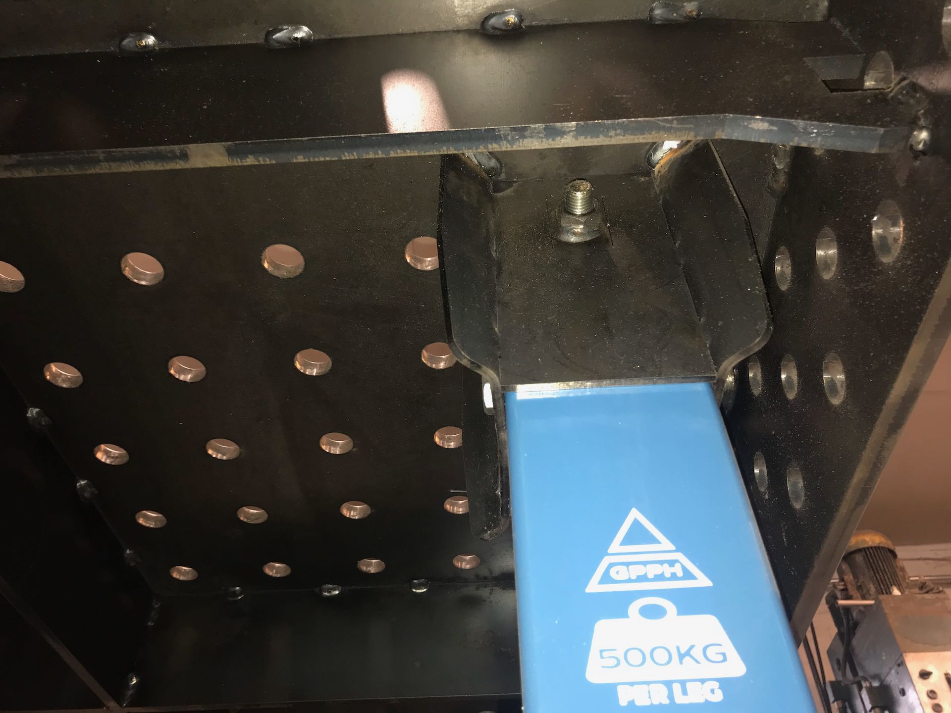

Zrobiło mi się trochę więcej miejsca i taki stół to pierwsze co chcę kupić. Dlaczego zdecydowaliście się na system 28 a nie 16 ? Obawa że ściski z 16 mm trzpieniem będą za delikatne?

Post napisał: Zienek » 19 lut 2020, 17:49
Demeller koszmarnie drogi.
Podobał nam się Siegmund 16 w rozstawie 50x50 i zestawem gadget’ów nr 3.
W tym czasie zaglądając w kąty gangu „Stalowi z youtube” na Facebooku zauważyliśmy GPPH, które nie ma szesnastek.
Analogiczny zestaw zabawek kosztuje 10,000 mniej (tak około), a brakowało nam maski z nawiewem i jeszcze o Optrel Crystal 2.0 się naczytaliśmy, więc zamiast finansować firmy wroga, wydaliśmy dużo mniej, dokupiliśmy porządne maski i finansujemy polskie.
