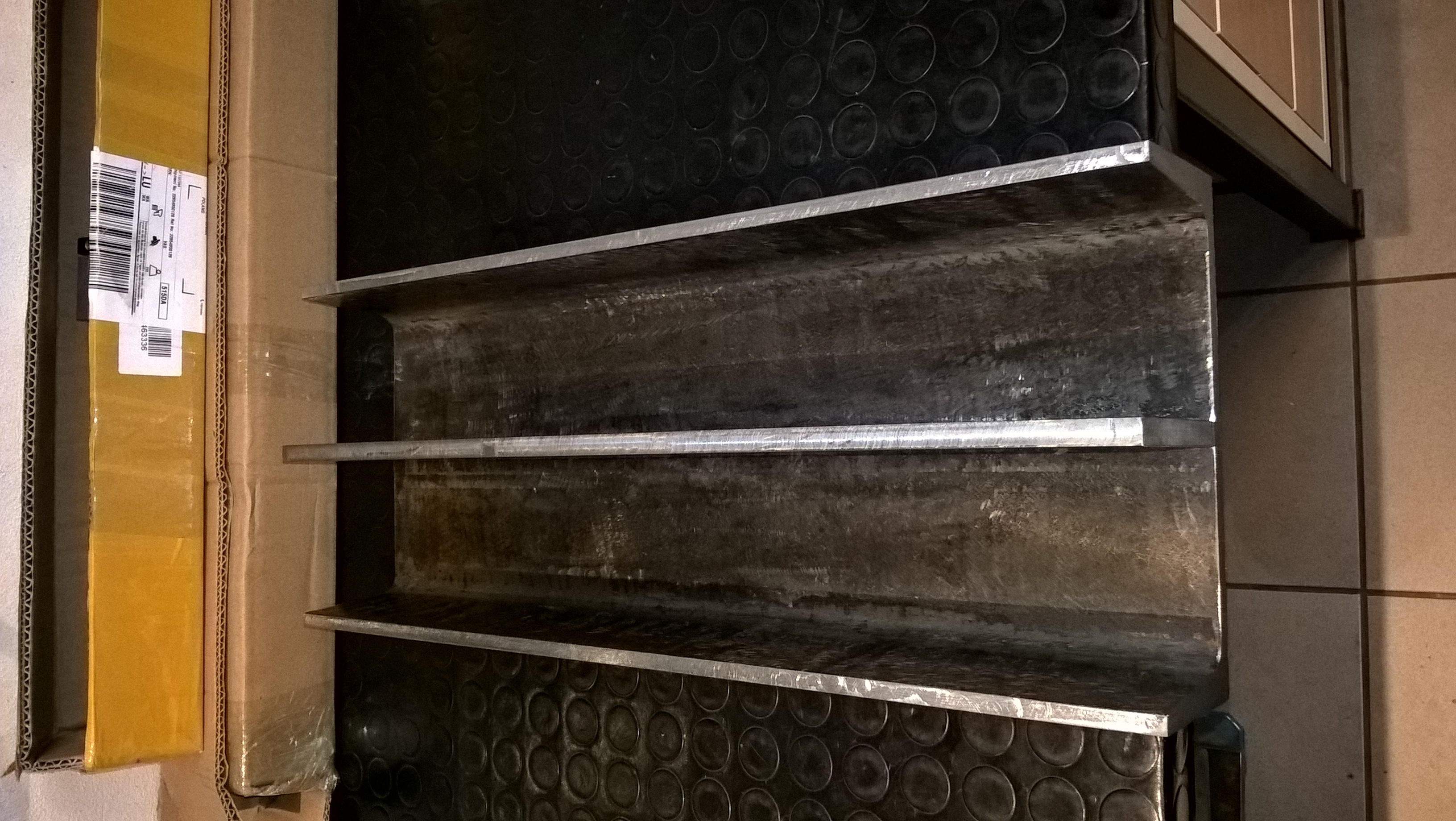

Obrazek Podłączę się do tematu , bo mam taki sam problem . Robię podstawę do małej frezarki z ceownika szerokości 200mm. Chcę wspawać żebro wzmacniające tak jak na zdięcu , czoła z blachy gr 20 mm oraz żeby zamknąć profil dam płaskowniki spawane do żebra i do krawędzi ceownika, wystające poza ceownik 25mm i to będzie spód podstawy. Pytanie teraz jak to pospawać żeby sie jak naj mniej odkształciło, czy połapać sobie wstępnie np. co 30 mm a później położyć spoinę ciągłą ,czy spawać spoiną przerywaną . Czoła pospawam spoiną ciągłą bo będą stanowić przedłużenie podstawy. Płaszczyzny będę później oczywiście frezował , ale im mniej będę musiał zebrać tym lepiej.
