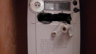

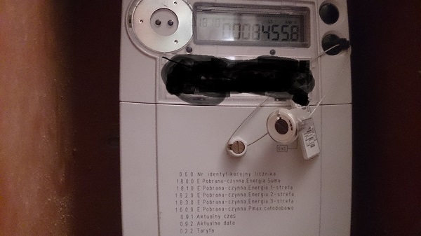

Panowie zanim przejdziecie do inwektyw ochłońcie trochę bo nie wiem o co ta wojna. Przecież napisaliście w kilku pierwszych postach :
mc2kwacz pisze:Ta mała kropeczka na lcd, to punkt dziesiętny, tak jakby :)
Arkady90 pisze: licznik wskazuje obecny pobór mocy czynnej, czyli jest to 491W
Żaden z was nie napisał tu nieprawdy :smile: .
I to w zasadzie można potraktować jako odpowiedz na pytanie qiucka, który chyba nie bardzo dojrzał jaką jednostkę wyświetla licznik, albo po prostu nie widzi róznicy między kWh i kW :smile: .
Przecie jednostka mocy czynnej -kW stoi na wyświetlaczu jak wół. A jak by nie było 0,491kW=491W .
Tam na fotce nie ma żadnego wskazania zużycia energii, tylko pobór aktualnej mocy czynnej.

Prezentowana na zdjęciu wartość, to zużycie energii elektrycznej "w locie", czyli w danym momencie pobierana łączna energia wszystkich urządzeń wynosiła 491W (Watów).

clubber84 pisze:Prezentowana na zdjęciu wartość, to zużycie energii elektrycznej "w locie"
Nie zużycie energii tylko chwilowy pobór mocy. Bo znowu ktoś pomyśli że energię mierzymy w watach . :smile: Energia to iloczyn mocy i czasu.

Wracając do jedynego pytania na początku:
quick pisze:Jakie zużycie w kWh wskazuje aktualnie licznik?
przydałaby się prosta odpowiedź:
To co masz na zdjęciu to nie jest "zużycie".
W przypadku tych liczników to dużo klikasz w ten jedyny przycisk i w którymś miejscu masz to czego potrzebujesz... patrz tylko na jednostki i oznaczenia, które się pokazują i załapiesz... ;-)
i w którymś miejscu rzeczywiście coś takiego ktoś tu napisał. :mrgreen:

Post napisał: mc2kwacz » 04 wrz 2016, 22:03
No dobra mądrale i naukowcy ;)
Tu macie, poczytajcie sobie:
http://www.jmtronik.pl/tl_files/Kody%20 ... 20OBIS.pdf
Czyli kod 1.8.0 interesuje pytającego.
A tu wersja dla opornie kapujących:
http://www.energa.pl/dla-domu/obsluga-k ... f9cca44e26

Post napisał: Yogi_ » 05 wrz 2016, 05:14
mc2kwacz pisze:No dobra mądrale i naukowcy ;)
http://www.jmtronik.pl/tl...Kody%20OBIS.pdf
A na obrazku jak wół 15.6.0.
1. Kod wskazania 15.6.0 - to zarejestrowana przez licznik maksymalna moc pobrana przez instalację odbiorcy w ciągu każdych 15 min., w ciągu całego aktualnego okresu rozliczeniowego - czyli miedzy kolejnymi odczytami licznika przez ZE; wartość ta jest przechowywana w pamięci licznika, do czasu, aż w ciągu innych 15 min., w tym samym okresie rozliczeniowym, moc ta będzie większa, niż największa wartość dotychczas zarejestrowana. Licznik rejestruje więc tylko największą z wartości 15 min. mocy maksymalnych w ciągu okresu rozliczeniowego. Przy odczycie wskazań licznika przez ZE (koniec okresu rozliczeniowego) wartość ta jest w liczniku kasowana i w ciągu nowego okresu rozliczeniowego rejestrowana przez licznik ponownie.

Post napisał: Areo84 » 05 wrz 2016, 21:03
No,punkcik należy się niechybnie
Jeśli quick nie produkuje energii i nie oddaje jej do sieci (a przypuszczam że tak jest) , to to samo da kod 15.8.0
http://www.promotic.eu/pl/pmdoc/Subsyst ... 6_OBIS.htm
Widzę że tych wszystkich kodów OBIS jest dość dużo więc poszczególne liczniki w zależności od producenta, modelu,wersji oprogramowania pewnie będą obsługiwać je w różnym stopniu.
