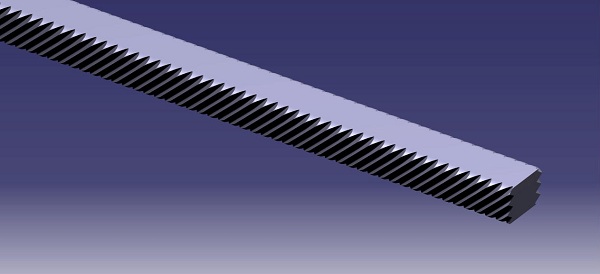

Post napisał: makero » 15 mar 2012, 21:49
mam pytanie: jak uzyskać nacięcia na profilu 8x5mm, nacięcia głębokie na około 1mm i pod kątem 45st. Skok ok. 1,5mm. Profil o długości 2m.
Myślałem o 2 frezach i jakimś napędzie do posuwu. Czy takie frezy to tylko na zamówienie?
Te 45st to byłby ideał, choć mogłoby to być rowki prostopadłe do osi profilu. Tylko jak robić to produkcyjnie?

makero, najlepiej będzie użyć frezu ślimakowego:
http://www.google.pl/search?q=frez+%C5% ... 99&bih=618
Da radę wykonać zakładane 45°, na frezarce poziomej, przesuwając listwę wzdłuż prowadnic przykręconych do stołu pod odpowiednim kątem , znacznie gożej się przedstawia sprawa automatycznego przesuwu tejże, no chyba że ręcznie.
Widać po rysunku że listwa jest obustronnie zębata. Jak planujesz to wykonać ?...
Najpierw jedna, potem druga strona. Czy za jednym przejazdem obie strony jednocześnie?
