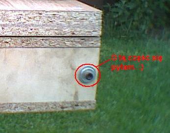

Mam pytanie odnośnie prowadnic. W jaki sposób zamontować prowadnice do ścianki frezarki tak aby się nie obkręcały ?
P.S. W załączniku dodaje zdjęcie z zaznaczonym elementem mocowania prowadnicy do ścianki. W jaki sposób na tym zdjęciu jest to zamocowane ?? Zdjęcie należy do Rc Hobby. "Wypożyczyłem" sobie je od niego bez jego zgody. Ale myśle że by się zgodził.
Zdjęcie troche zmniejszyłem.
Aha. Mam jeszcze pytanie do RC Hobby: Czy posiadasz plany do tej twojej drewnianej frezarki ?O plany tej frezarki pytam.
Załącznik ze strony
http://rchobby.webpark.pl/pict0010.jpg
z zaznaczonym przezemnie elementem.

Mnie to wygląda na prowadnicę z centrycznym gwintem, podkładka plus śruba imbusowa od zewnątrz. Zapobiec obrotom można na kilka sposobów: np używając prostopadłego otworu w prowadnicy z wbitym wałeczkiem, można sfazować koniec prowadnicy a w uchwycie takiej prowadnicy dać śrubę pozycjonującą. Zależy jakiej masz średnicy wałki. Bo może się da dopasować coś gotowego. Wszystko zależy od tego co masz pod reką. Spójrz na mojją galertię - tam jest początkowe stadium mojej maszynki i zobaczysz, że do mocowania wałków daje się to co się ma ... Ja dałem stare zębatki na ten przykład.

jakubs13 pisze:W jaki sposób zamontować prowadnice do ścianki frezarki tak aby się nie obkręcały?
Problem praktycznie nie występuje w konstrukcjach bramowych. Brak ruchu obrotowego na wałku, tylko prostoliniowy, więc nie ma powodu do obkręcania wałka. Mocowanie śrubami wystarczy, ewentualnie można zastosować dodatkowe klocki z możliwością regulacji położenia wałka - zobacz plany 'cnc3'.

A co to znaczy "konstrukcja bramowa"?
Inaczej ze stałym stołem roboczym, tak jak moja maszyna 'drewniana' - po wałkach przesuwa się konstrukcja o kształcie 'bramy'.
Ale jak mam zamocować ją na srubie - wywiercić otwór w prowadnicy i w ściance ??
Co zamocować?
Jeżeli wałek do ściany bocznej to wyżej miałeś odpowiedź kolegi Marky, w Wałku wywiercić otwór, nagwintować, w ścianie bocznej do której mocujesz wałek wiercisz otwór o średnicy jaką ma śruba mocująca.
Jeżeli kostkę to masz wszystko na rysunkach w planach cnc3. Kostka jest zamocowana 4 śrubami do sciany, środkowy otwór jest trochę większy od średnicy wałka aby zapewnic wymagany zakres regulacji. W 4 ściankach bocznych kostki centrycznie są umieszczone śruby regulacyjne 'ściskające' wałek.
