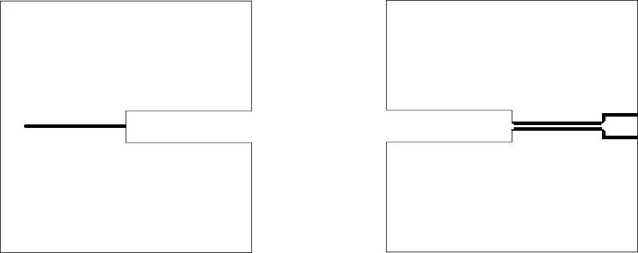

Mamy dwa kwadraciki z wycięciem tworzą taki krzyżak.
Będzie coś w takim stylu.
Musi się to dać rozkręcić po świętach i wynieść na strych.
Problemem jest mocne połączenie elementów jakąś śrubą kołkiem etc.
Myślałem o czymś takim ale po złożeniu tych elementów nie ma miejsca ani możliwości technicznych żeby wepchnąć tam śrubę i nakrętkę.
Śruba powinna dociągnąć elementy do siebie.

Drewniany klin jak w zydlu? Zamek klinowy?

Jeśli to ten jelonek to miedzy nogi rozpórkę dociśnie detale.
Gdybyś łączył te 2 kwadraty to w jednym nawiercić otworek 1 lub 2 mm
W drugim podebranie pod główkę wkręta i całość schować na odpowiednią głębokość.
Wkręcając wkręt dociągniesz 2 elementy. Połączenie na 5-10 razy aż padnie sklejka.
Jak grube detale?
Inna opcja zrobić zapadkę i podebranie co by nie wysuwało się. Jesli detal nie rozegnie się to nie zmontujesz.

Opcja mega to 2 przeciwległe narożniki wykonać blaszkę w róg
otworek i dociągać śruba 2 przeciwlegle naroża.
Jeśli w kątowniku przez który przejdzie śruba zrobisz otwory na kołek łączący kątownik z kwadracikiem to będzie elegancko zablokowane.

Ahah jeden z problemów to to ze materiał ma 3mm grubości.

Skoro to sklejka 3mm i tylko stojąca ozdoba, to nie wystarczy na kawałku materiału dopasować wymiar by na mocy wcisk weszło i tyle? Przecież samo się nie wysunie od stania :smile:

w połączeniu materiałów wywiercić otwór 1,5mm dlugi na 20-30mm i wkręcić wkręt do drewna tak żeby nitki gwintu trzymały wzajemnie elementy... jak za każdym razem wkręcisz wkręta tak samo gwintem na miejsce to połączenie można będzie kilka razy rozebrać i złożyć zanim rozwali sklejkę...

Już zrobiłem.
Inaczej.Obrazek
