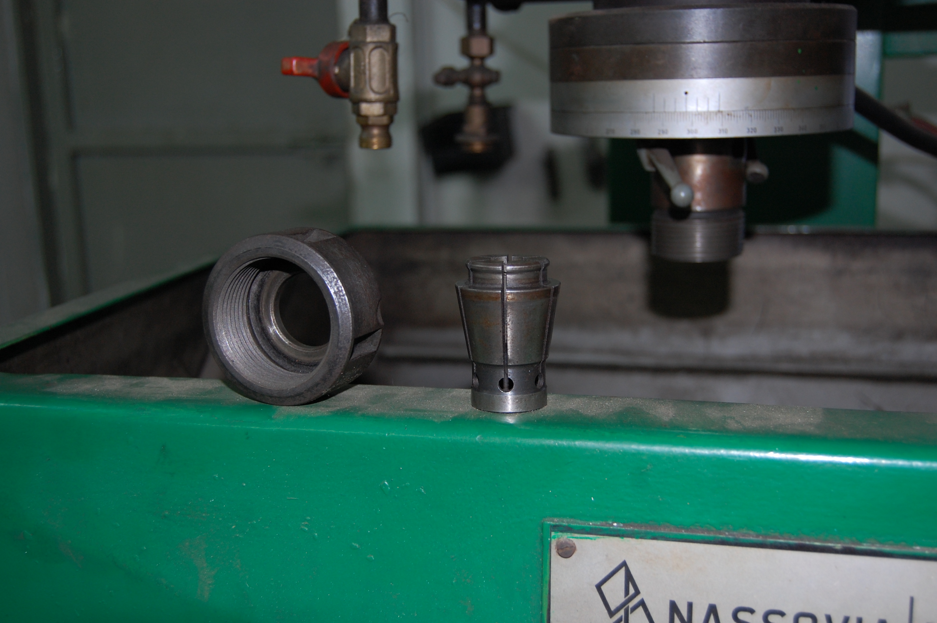

Trochę nie na temat ale może ktoś mi pomoże.
Szukam zdjęcia końcówki elektrody wgłębnej. Chodzi mi dokładniej o cześć chwytową elektrody. Czy w elektrodrążarkach jest to jakoś znormalizowane?? Przeszukałem polskie i niemieckie google ale nic w zasadzie nie znalazłem. Może macie jakieś fotki lub informacje na ten temat.
Posty: 17344
#38
Post napisał: kamar » 13 gru 2010, 15:24
Krupp Nassovia ma coś takiego.
Normalna tulejka zaciskowa starszego typu.
