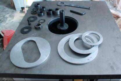

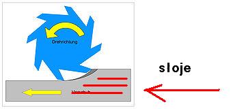

Metoda obróbki na dolnowrzecionowej jest prosta.Szablon jedzie po tzw. "kółku" (może być nieruchome lub ułożyskowane) umieszczonym na blacie frezarki wokół wału ( nie porusza się wraz z nim) .Materiał jest ciut szerszy od szablonu, szablon przesuwasz opierając o" kółko", dystansując w ten sposób od frezu i a co za tym idzie obrabiasz materiał do szablonu.
Szablon możesz zrobić ze zwykłej sklejki. Na niej mocujesz materiał zaciskami szybkiego montażu ( najlepsze mimośrodowe)
a...i oczywiście jakiś kształt musisz wyciąć wcześniej np. na banzedze zostawiając tolerancję na frezowanie. Jak weźmiesz za dużo frezem to może wyrwać, rozszczypić szczególnie jeśli się obrabia "pod włos"-frezowanie przeciwbieżne
