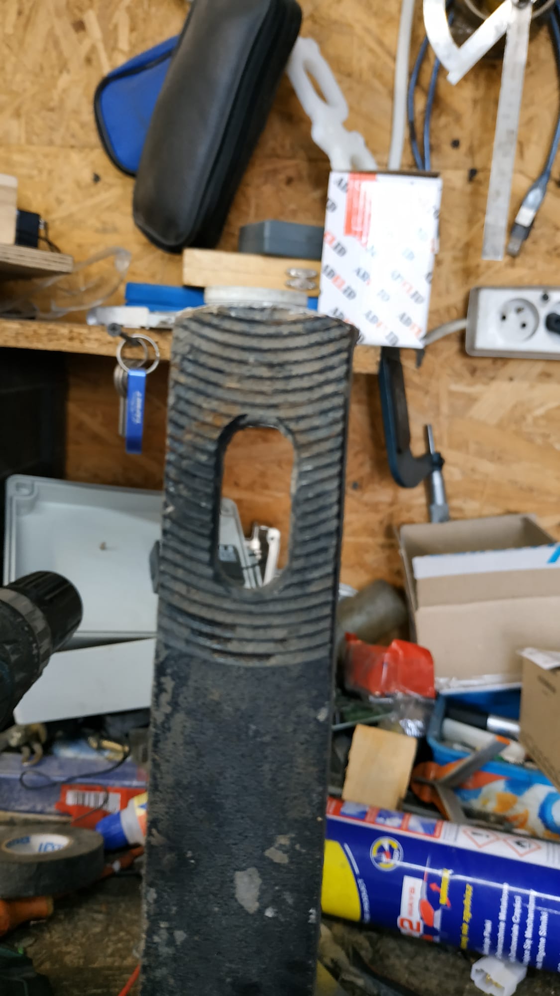

Witam panowie jak coś wykonać takiego jak na zdjęciu chodzi o ten wielofrez łukowy czy tylko CNC? potrzebuję taki kawałek szeroki około 3 cm i długi około 6 cm grube z 5mm, dwie sztuki.
Te frezy później muszą się zejść do kupy.

To jest spirala Archimedesa, czy są rownoległe? Tak, czy inaczej na tokarce się da, tylko spiralę łatwiej.
Można?
Morzna!!!

Na frezarce manualnej też bez problemu ogarniesz

Jeśli równoległe to bez problemu na frezarce analogowej ze stołem obrotowym.

Sprawdziłem nie jest to równoległe to nie jest okrąg tylko bardziej elipsa, decyzja zapadła by zrobić to całkiem nowe nie musi być eliptyczne mogą być proste wyżłobienia i teraz pytanie czy są jakieś gotowe płytki do wspawania z tego typu frezami coś takiego jak na przykład przy Wałach kardana jak jest przykręcane do flanszy w ciężarówkach jest wyfrezowane i tak naprawdę wały jest przykręcany śrubkami ósemkami a resztę wszystko trzyma frez. Inaczej zwane Frez do złącz wieloklinowych?
