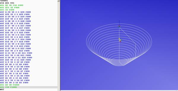

Bardzo prosty przykład spline
dla niewtajemniczonych
RUCHY SPLINE.rar
(292 Bajtów) Pobrany 444 razy
... z poważaniem ....pozdrawiam --- Doceń to że, poświęciłem Ci trochę czasu !!! wciśnij "pomógł" to nic nie kosztuje ;-) ---

nie zabardzo spline,jest to szczegolny przypadek zrealizowany za pomoca lukow G02 i przesuniecia w Z, inaczej zwykly helix. mozna to zrobic na maszynach 2.5D
chodzilo mi o zapis NC dowlnej linii krzywej.
POZDRAWIAM
easy2002
Posty: 1997
Rejestracja: 27 lis 2004, 19:40
Lokalizacja: Gniew
Post napisał: easy2002 » 26 lut 2007, 18:44
z tego co wiem Helix to ruch w trzech osiach ale bez zmiany promienia (frezowanie gwintu)
to takie pytanie się nasuwa
jak zrobić ten program co napisałem w kodzie hedidenhain'a
Moja pierwsza i druga maszynka a trzecia w fazie testu http://www.cnc.info.pl/viewtopic.php?t=2281

easy2002 pisze:z tego co wiem Helix to ruch w trzech osiach ale bez zmiany promienia
w tym przykladzie w ktorym podales promien zmienia sie co druga linijke, wiec jest to poprosu zespolenie kilku helix'ow w jedna calosc co mozna nazwac spirala. dlatego forma kodu NC nie rozni sie zasadniczo od frezowania gwintu, a wlasciwie to taki bedzie format do robienia gwintu rurowego.
