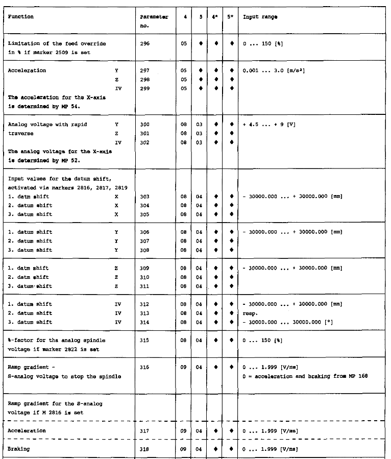

Sprawdź te "nowe" parametry. Czy ich stan zostawiłeś taki jaki był czy zerowałeś?
Niektóre mogą być dość istotne. Tu tylko jedna strona przykładowych zmian (tam gdzie pisze "04" "05" to wersja od której ten parametr jest dostępny.
cała instrukcja w linku:
Kod: Zaznacz cały
https://product.heidenhain.de/JPBC/image/FILEBASE_PUBLIC/605716_00_a_02.pdf
