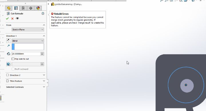

Solidworka dopiero się uczę, próbuję według tego filmu
zaimportować plik STL i go edytować, ale nie ważne której metody bym użył z tutorialu to wyświetla błąd, co można z tym zrobić?

Ogólnie można od razu otworzyć w SW model stl jako bryłę. Można na nim wykonać różne operacje, ale cały czas będzie to model niewygładzony - czyli składający się z trójkątów.
Tak samo są narzędzia do zamiany modelu nurbs na siatkowe.
Inna opcja to konwersja siatki na model wygładzony, w SW jest program ScanTo3D do tego, ale wymaga dobrej znajomości modelowania powierzchniowego.
Co można zrobić? Wybrać inną metodę, naprawić model, zamknąć przerwy. Twój model ma krawędź niebieską, a zatem jest tam otwarta powierzchnia. Więc nie można ciąć bryłowo...
